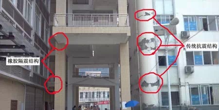

2.1基础隔震基础隔震是建筑抗震新技术家族中的佼佼者,大量试验研究及多次强震实践表明,基础隔震以其极少的投资换取很大的安全系数。基础滑动隔震效果受地面运动频率特性的影响较小,几乎不会发生共振现象。所谓基础隔震,就是在建筑物的基础与上部结构之间增设高度很矮, 具有足够可靠性的隔震层,控制地面运动向上部结构传递,地震时其能量可反馈到地面或由隔震层吸收,以大大减小结构及构件的地震反应,确保建筑物的整体安全,其内部设备不发生破坏或丧失使用功能,室内人员不遭受伤害也不会有强烈震感。同时,还可防止结构内部的次生灾害。主震后无需避震疏散,即使发生罕遇大震隔震房屋也不会倒塌。在其中使用的橡胶隔震垫不仅有良好的隔震性能,而且该技术在造价方面也有其优越性。隔震结构与一般结构相比,费用增加的部分包括:隔震构件、隔震层上面的楼面、设备管道的柔性接头及相应的设计费用和施工费用。如果上部结构仍然按传统的抗震设计,其总工程费用略有增加。

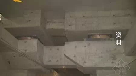

2.2中间层隔震在基础以上的中间楼层设置隔震层,下部结构同普通建筑物一样直接与地基接触,因此它不存在基础隔震建筑的底部体积和墙体数量问题,但隔震层以下的楼层需要做抗震处理。在市区场地不太宽裕时,可把隔震层设计在地面以上,在空中变形有利于节约用地,同时也能有效减少地基的挖土量。
采用中间层隔震,设计上应注意:
(1)为适应隔震层的移动变形,该部分的建筑外墙应设水平缝,要考虑防水、隔音、防火等,也要注意立面的协调美观;
(2)解决楼梯、电梯井、机器升降、设备管线等贯穿隔震层的问题,并考虑防火区间的划分;
(3)便于检查、更换隔震装置及耐火材料等。

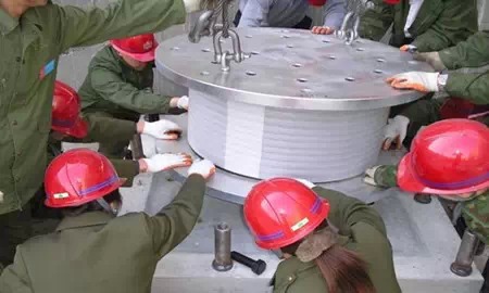

隔震装置布置和选取的一般原则为:
(1) 隔震层具有适当的水平刚度,在强风作用下,隔震层具有足够的初始刚度,在较大地震作用时,隔震层产生柔性变形,能大大减小水平地震作用;
(2) 隔震层的水平刚度中心宜与上部结构的质心基本一致;
(3) 隔震装置具有足够的竖向承载力和水平变形能力,在发生大震时,可安全稳定地支撑建筑物,不会出现失稳破坏,能发挥隔震功能;
(4) 隔震装置具有良好的自动复位功能,在发生大震后,可基本复位到初始位置,当发生余震时,可继续有效发挥隔震作用;
(5) 隔震装置具有较大的竖向刚度,在设计竖向荷载作用下,竖向位移被控制在允许值以下;
(6) 隔震装置的刚度和阻尼具有较好的稳定性,在可能出现的荷载和温度范围以内,其变化较小;
(7) 具有良好的耐久性,具有良好的抗老化、抗疲劳、抗徐变等性能,在建筑物的使用期内能有效发挥隔震作用。
