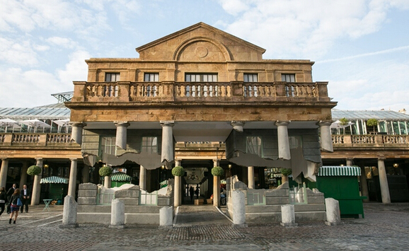

英国科芬园的一个建筑艺术品像被拦腰斩断,这种悬浮效果是怎么实现的?
这是装置艺术里非常巧妙的障眼法,其实原理很简单,但是要做出这么好的效果,还是需要很多心思和技巧的。这有点像魔术,看上去非常非常神奇,一旦揭秘的话,会让你觉得原来也不过如此,但是呢,即使你知道魔术的原理了,如果不经过刻苦练习,你一样做不到魔术师的效果。

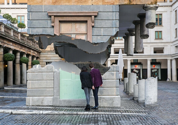

首先,这肯定不是真的悬浮,人类还没发明反重力材料。
其次,观众是可以走进去的,中间不是用玻璃或者其它透明材料支撑的。
再次,它的上面没有起重机或者吊车,所以上半部分并不是悬挂在空中的。
我不想这么早的剧透,所以您可以自己思考一分钟,看看您有什么高招可以做出这样的效果。一分钟之后,您再往下看。

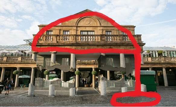

其实,手法很简单,利用了一个小小的视觉盲区。既然不是悬浮的,也不是用吊车悬挂的,那上下两部分肯定有接触的地方。艺术家 Alex Chinneck 利用巧妙的视觉安排,让你很难注意到那个真正的接触位置。
说白了,这个悬浮房子的结构是这样的:

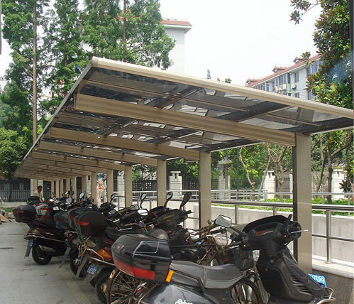

艺术家把上下贯通的柱子藏在了那个绿色的小房间和这个悬浮的房子交界的地方,让你视觉上感觉不到有上下贯通的柱子。从结构上说,这其实就是一个悬挑结构,就像普通的自行车棚,或者公交车站台的雨棚,一根柱子悬挑出上面的棚子。
说白了,跟这种自行车棚是一样的,如果你巧妙的把这个车棚的柱子藏起来,那这车棚从视觉上也变成悬浮的了。

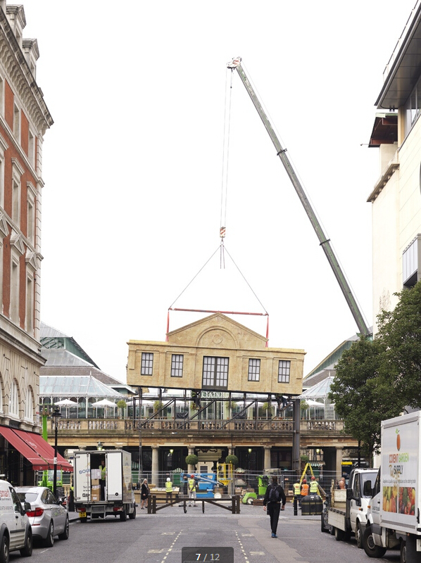

最后放一张正在施工中的照片,非常明显的剧透。
主体结构就是柱子加悬臂桁架,房子的上半部分只是一个壳子,罩在整个悬臂桁架上,然后再做细节上的掩饰和修补,最终达到以假乱真的悬浮效果。
