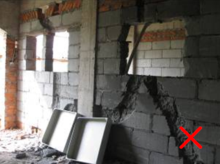

  砌体墙线槽要采用机械切割开槽,禁止锤击敲打开槽;电线管道的嵌墙深度和宽度应满足要求,管道安装完用砂浆或细石混凝土填充,表面抹灰层挂钢丝网(规格10*10*0.7mm)。(参见图1)

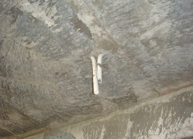

  卫生间、阳台顶板照明建议不埋设线盒,直接预埋线管,防止在线盒处漏水现象。(参见图2)

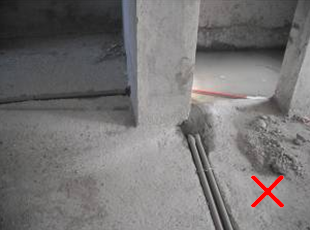

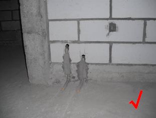

  卫生间给水管穿反坎:卫生间给水管不得直接从门槛或沿地面墙根处穿入卫生间。可选方式如下:
1)卫生间给水管在反坎外立面上返200mm从砌体墙内穿设;
  2)卫生间穿反坎给水管顺反坎方向埋设一段距离再上返至砌体墙面,不直接穿过反坎,应控制好给水管埋设位置(弯头部位应在反坎的截面距中部位),不得在反坎内形成贯通渗漏点。(参见图3)
图3 卫生间给水管从砼反坎接入

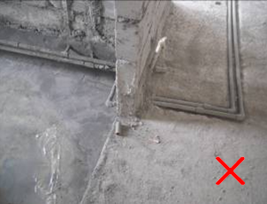

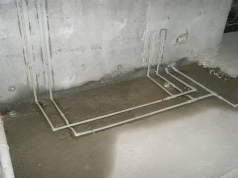

  水管只能沿混凝土反坎预埋管槽或开槽埋设,不能在卫生间地面上进行敷设,排水管不能在天花打孔固定。卫生间、厨房给水管必须暗敷,并尽量走在墙体内,卫生间的给水管不允许走地面。

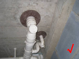

  管根封堵:为防止渗漏,管洞封堵应采用细?石混凝土分两次进行,且第二次封堵后应留20mm凹槽。闭水检验合格后方可开始管道周边的防水施工。

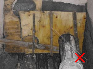

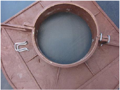

  排水立管洞口二次封堵要采用模板顶撑,不能采用铁丝吊模。推荐采用成品吊洞模具,根据管道管径和预留孔大小选用封堵定型模具进行管洞封堵。(参见图4、图5)
图4 采用成品吊洞模具封堵管堵
图5 管道封堵成型卡具

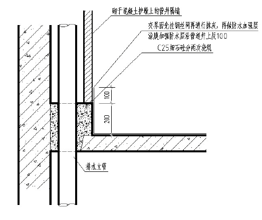

  包封管道:要求在卫生间排水立管安装后,一律做好细石混凝土护根,高度凸出地面200mm(有沉箱的要求高度凸出沉箱结构面250mm),卫生间排水立管包封时砌体要在砼护根上或者混凝土反坎上进行砌筑,管井砖墙与卫生间反坎交界处必须挂钢丝网,待管井和卫生间墙体砌筑完成后一并进行抹灰。(参见图6)
图6 卫生间竖向立管包封

  (1)未采用机械切割,直接在砌体墙上打凿线槽
  禁止做法描述:直接在砌体墙上打凿线槽,破坏砌体墙整体稳定性,后期抹灰易出现开裂隐患。
  (2)给水管直接从防水反坎根部或门下槛穿设
  问题做法描述:给水管直接从防水反坎根部或门下槛穿设,形成贯通的渗漏通道,导致渗漏现象出现。
  (3)穿楼板管道洞口因模板支设不到位,造成砼浇筑不密实;卫生间给、排水管在地面、天棚打孔固定,造成渗漏
  禁止做法描述:排水立管洞口模板支撑不牢、封堵不严密,造成砼浇筑不密实。另外,如模板采用铁丝固定,当铁丝锈蚀后易出现渗漏。
  禁止问题描述:给水水管沿卫生间防水地面敷设并打钉固定,或排水水管沿卫生间顶棚敷设并打钉固定吊码,引起渗漏。

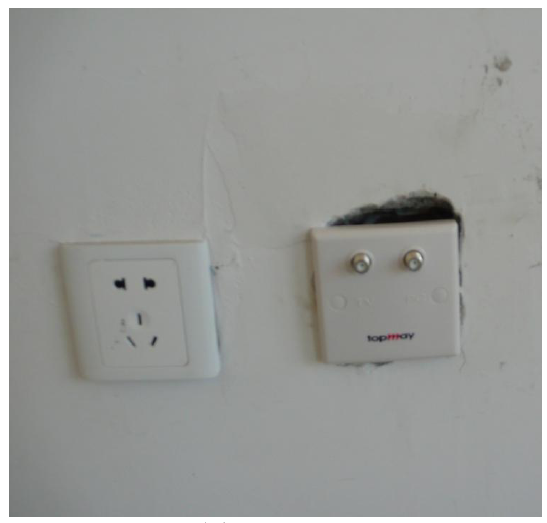

  (4)开关插座面板不平齐、面板漏缝
  禁止问题描述:开关插座面板不平齐,面板周边未抹灰收口,露缝

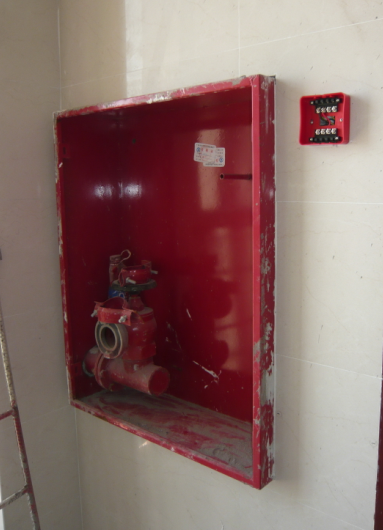

  禁止做法描述:电梯前室消防箱未嵌墙安装,阻碍通道空间。
