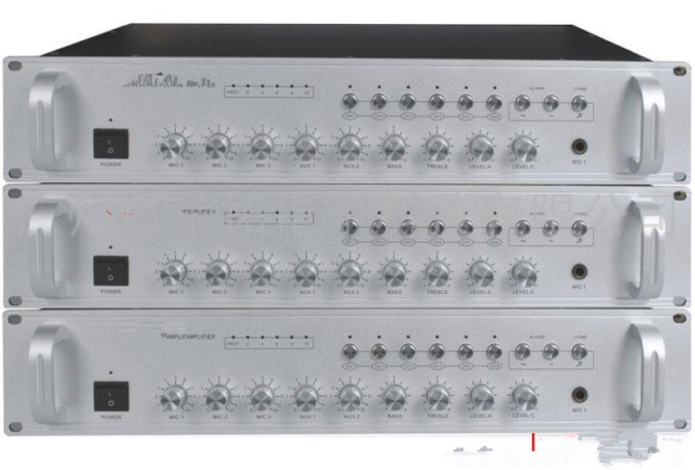

  (3)音乐/广播系统
  通过安装在现场(如商场、车站、餐厅、客房、走廊等处)的扬声器,播放音乐,并可通过传声器对现场进行广播;多路总线结构;传输由功率放大器输出的定压(如120V/120Ω)的音频信号,以驱动现场扬声器发声,传输线使用铜芯绝缘导线。

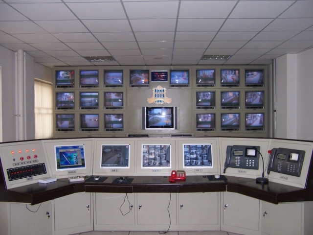

  (5)保安监控系统
  通过安装在现场的摄像机、防盗探测器等设备,对建筑物的各出入口和一些重要场所进行监视和异常情况报警等;视频信号的传输采用星型结构,使用视频同轴电缆;控制信号的传输采用总线结构,使用铜芯绝缘缆线。
