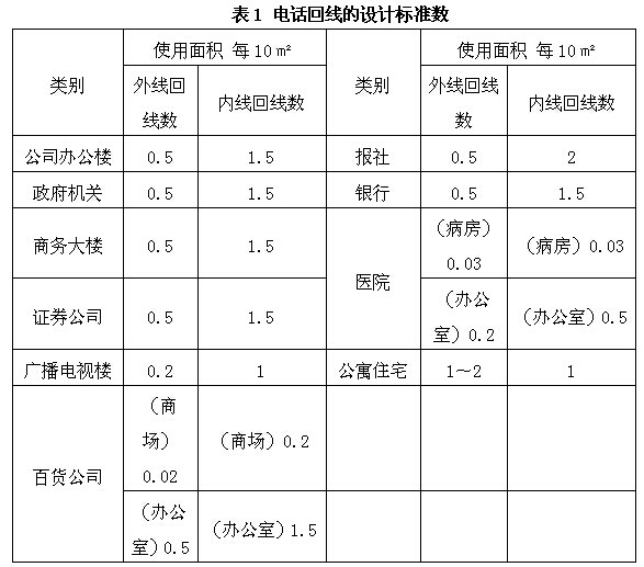

  当无法获得这些数据时,可参照表1指标计算。在实际应用中,按表中标准
  (1)用户交换机初装容量计算:初装容量=1.3【目前所需门数+(3~5)年内近期增容数】。
  (2)用户交换机终端容量计算:终装容量=1.2【目前所需门数+(10~20)年内远期发展增容数】。

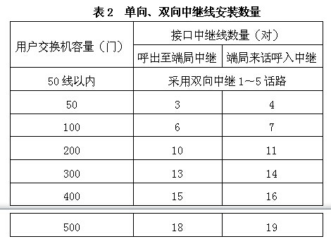

  2)用户交换机中继线数量的确定。根据邮电部《用户交换机管理办法》规定的基本配置,单向、双向中继线安装数量可参见表2所列。
  表2中的规定为基本配备数,一般配备数不应少于电话局核定的这个最低数量。当用户对公用网的话务量大时,则中继线应大于表中规定的数目。
  当用户交换机入网分机数超过500线用户时,其接装中继线数,应按实际话务量进行计算。
  实际设计过程中,用户交换机中继线数量一般按总机容量的10%左右来考虑,或查出交换机本身的中继线配置来确定。当分机用户对公网话务量很大时,可按照总机容量的15%~20%左右来考虑。
  表2中不包括建筑物内各通信设备与公用电话网直接连接的用户线(双向)。
