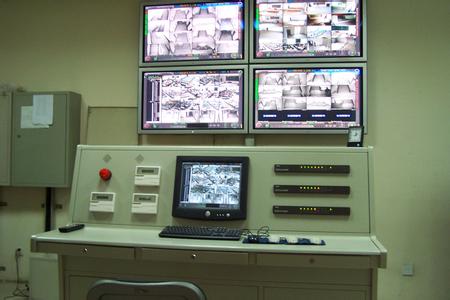

  存在问题:部分的中控消防、闭路电视监视系统包括摄象机未采用集中供电方式,只就近所取电源;在管理过程中发现电源被人为拔掉,导致工作中断。
  解决措施:采用集中供电方式,设备系统应配备应急备用电源(双路互投)。
