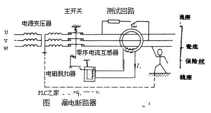

(1)工作原理
当正常工作时,不论三相负载是否平衡,通过零序电流互感器主电路的三相电流相量之和等于零,故其二次绕组中无感应电动势产生,漏电保护器工作于闭合状态。如果发生漏电或触电事故,三相电流之和便不再等于零,而等于某一电流值Is。Is会通过人体、大地、变压器中性点形成回路,这样零序电流互感器二次侧产生与Is对应的感应电动势,加到脱扣器上,当Is达到一定值时,脱扣器动作,推动主开关的锁扣,分断主电路。
