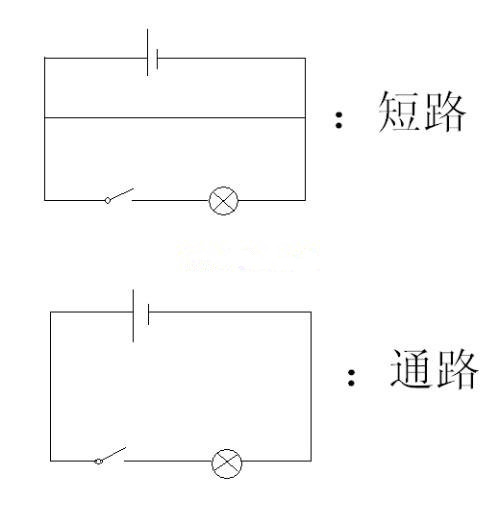

  2、短路
  原因:如接在灯座内两个接线柱的火线和零线相碰;插座或插头内两根接线相碰;
  后果:火线和零线直接连接而造成短路。短路会把熔丝熔断而使整个照明电路断电,严重者会烧毁线路引起火灾。
