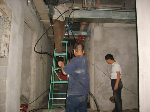

五、电力电缆施工中应注意的问题
1、是大电流电力电缆引发的涡流问题
电力电缆在施工中,有采用钢支架的,有采用钢质保护管的,有采用电缆卡与架空敷设的,凡是在电力电缆周围形成钢(铁)性闭合回路的,均有可能形成涡流,特别是在大电流电力电缆系统中,涡流更大。在电力电缆施工时,必须采取措施,使电缆周围不能形成钢(铁)性闭合回路,防止电缆引起涡流现象发生。
2、是电力电缆的转弯引起的机械性损伤问题
由于电力电缆外径较大,运输、敷设较为困难,电力电缆对转弯半径的要求也比较严格。电力电缆在施工中,如果转弯角度过大,可能使导体内部受到机械损伤,而机械损伤因被电缆绝缘强度下降,直到出现故障,施工中发现一次电缆头故障,在电缆头制作时,三根电缆头长度一致,与设备连接时由于受地形限制,中相电缆头偏长而成为拱形,电缆头根部受损放电。后采取措施,在设备的连接,适当缩短中相电缆头连接长度,使三相电缆头均不受外力,实践证明运行效果良好。由此可见,电缆施工过程中,要尽可能减少电缆受到的扭力,在电缆转弯和裕留电缆时,让电缆处于自然弯曲,杜绝内部机械损伤现象。
3、是电力缆防潮问题
运行经验表明,中、低压电力电缆故障大部分为电缆中间接头和终端头故障,而中间接头和终端头故障则大部分是因密封不良,潮气侵入而造成绝缘强度下降,而中、低压电力电缆网多采用树枝状供电方式,电缆终端头数量较多,因此把好电缆终端头和中间接头堵漏密封关是保证电缆安全可靠运行的重要措施之一。
