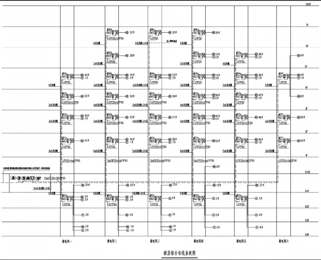

  1.综合布线系统和通信系统以满足用户的语音和数据通信为目标,主干部分大量采用了光纤系统,保障系统容量和带宽,同时兼顾日后的通信系统升级。这部分设计和施工同电信运营商密切沟通,保障进入项目的具备充足的接入预留。在地下室部分的负一层设有建筑群的电信接入机房,作为项目的建筑群通信接入机房。各个单体塔楼在地下一层设有自己的建筑物配线间。

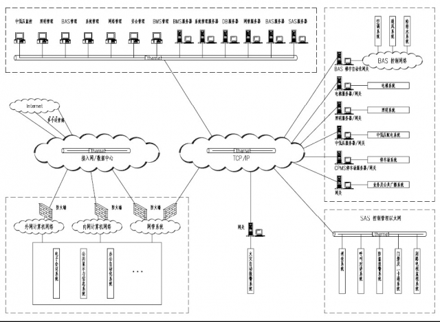

  2.整个地下室各单体建筑均有各自独立的消防安保中心,其中商业地下一层的消防安保机房(中央控制室)为总控制中心,面积400平米。其余单体的消防安保中心将各自的信号汇集至此,总控分控模式就此建立。结构模式如下图所示:

  5.智能网络:考虑建筑的复杂程度,及各个单体的物业管理规划要求,安防系统的末端监控点位(诸如摄像头、门禁等)按照分散布置及重点监控的原则进行布置,通常的安防系统的各个子系统采用常规的铜线软线缆,每个系统布置敷设一套独立的线路,不能共用。出现了设备重复购置、线缆重复施工等问题,不利于系统的扩展及维护。经过多次的专家论证和技术可行性分析,在设计中组建了商业综合体的支持TCP/IP协议的智能网系统。主干以光缆为主要线路,辅以备份线路和设备构成,光缆稳定可靠,配以支持VLAN的网络交换机设备,实现了不同系统可共用一套网络系统的目的,节省了施工、设备材料和后期维护。目前在该智能网络的系统上传递的数据信息包括语音通讯、商业数据流、客流计数数据、门禁控制信息、视频监控视频流、楼宇设备控制数据、信息发布等系统。拓扑结构如下:
  此方案(智能网络系统)在实施后取得了巨大的成功,节省了大量的昂贵的铜缆线材,降低了造价,采用光缆的智能网络系统稳定可靠,只有支持TCP/IP网络协议的设备都可以接入该智能网络,因该系统在建筑均中均匀分部,使得在商业综合体正式投入使用后在物业管理及维护中及系统扩展中体现出很大的优势。主干交换机采用了华为型交换机,光缆采用多模光纤。
