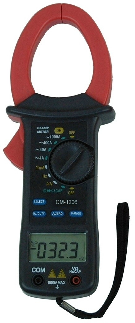

摘要: 钳形电流表又称为钳表,它是测量交流电流的专用电工仪表。一般用于不断开电路测量电流的场合。现在一般使用的都是多功能数字显示或指针显示的仪表。   钳形电流表的使用方法简单,如上图所示,测量电流时 ...

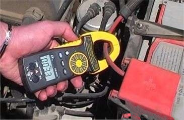

  钳形电流表的使用方法简单,如上图所示,测量电流时只需要将正在运行的待测导线夹入钳形电流表的钳形铁芯内,然后读取数显屏或指示盘上的读数即可。使用很简单吧,
夹住测量导线就行了。不过现在数字钳形电流表的广泛使用,给钳形表增加了很多万用表的功能,比如电压、温度、电阻等(有时称这类多功能钳形表为钳形万用表,如上图所示,仪表上有两个表笔插孔),可通过旋钮选择不同功能,使用方法与一般数字万用表相差无几。对于一些特有功能按钮的含义,则应参考对应的说明书。

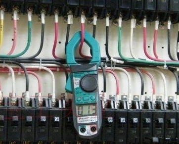

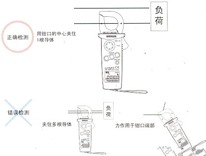

  钳形表每次只能测量一相导线的电流,被测导线应置于钳形窗口中央,不可以将多相
导线都夹入窗口测量。

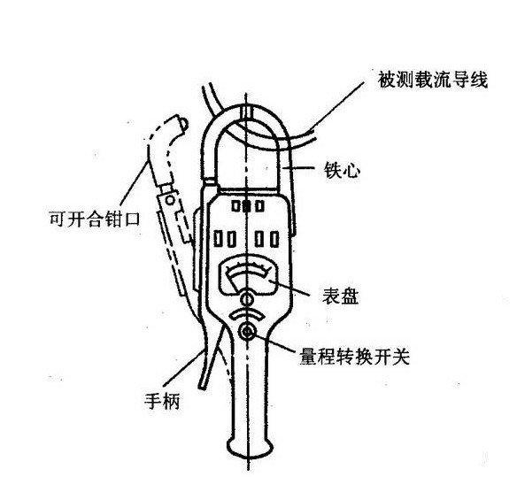

  钳形电流表主要是由电流互感线圈与万用表组成,利用互感线圈产生的感应电流通
过万用表读出,如图所示。

  ③按下扳机打开钳口,钳住一根导线,如果钳住两根以上,测量无效。
