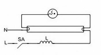

摘要: 日光灯是如何工作的?在日光灯电路中,电流从插头的左侧插脚开始,流经整流器、灯管的一根灯丝、启辉器中闭合的开关和灯管中的另一根灯丝,最后从插头的右侧插脚流出。电流会加热日光灯管两端的两个小元件,然后启辉 ...
日光灯是如何工作的?在日光灯电路中,电流从插头的左侧插脚开始,流经整流器、灯管的一根灯丝、启辉器中闭合的开关和灯管中的另一根灯丝,最后从插头的右侧插脚流出。电流会加热日光灯管两端的两个小元件,然后启辉器打开使电流通过日光灯。
整流器是一个磁性线圈,用于调节流过灯管的电流。启辉器打开时会使一个电弧浪涌通过灯管,随后在灯管发光之后,启辉器将保持电流以正确的速度流过。在大多数日光灯中,启辉器都是一个自动开关,当它检测到灯管发光时,它会一直处于断开状态,只要断开灯具电源,启辉器将关闭。

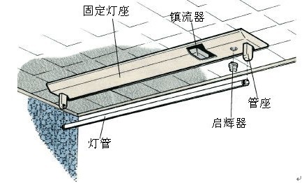

许多日光灯包含多支灯管,以提供更好的照明。这些日光灯必须为每根灯管配备单独的整流器和启辉器。灯具看起来可能是两根灯管共用一个整流器,但实际上可能是两个整流器内置在一个盒子中。同样,包含四根灯管的灯具则配有四个启辉器和四个整流器,在某些类型的灯具中,启辉器是内置的不能单独跟换。

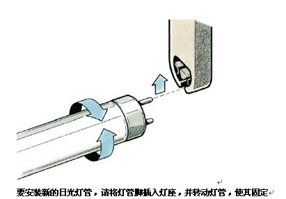

如果灯管没有故障,请尝试更换启辉器,日光灯启辉器按功率分级,因此针对灯具中灯管使用正确的启辉器至关重要。拆下旧的启辉器的方法与拆下旧的灯管的方法相同,通过转动其拿出灯具灯座,安装启辉器时,只要将其插入插座并转动以锁定到位即可。

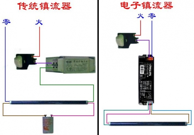

接线方法
