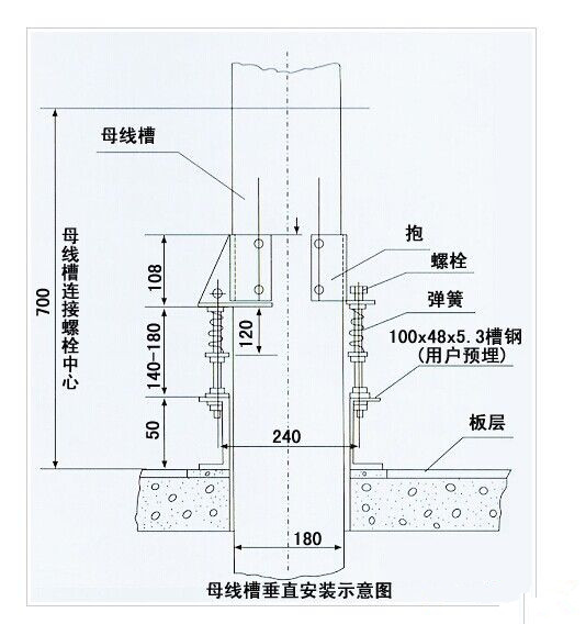

  1、母线通道水平安装,两支架间距≯2500㎜,垂直安装间距≯3600㎜;
  2、垂直安装时,安装支架应与通道侧板配钻孔,采用M6-M8螺栓紧固。
