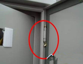

1、配电箱门栓安装时,上部采用固定插梢,下部为活动插梢,不得颠倒。

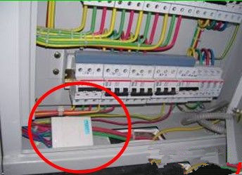

2、部分配电柜之控制模块未固定安装妥档.

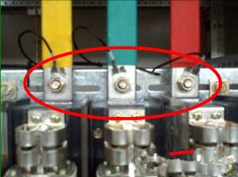

3、配电箱内所有电器电气螺丝上紧确认後需上色漆点标示。

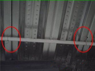

4、PVC电管配管固定使用铁丝绑扎未使用专用固定夹具,需立即整改处理。

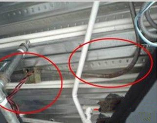

5、消防电管路生锈及接线盒未涂防火漆,丝口接头处麻丝未处理,需立即整改。

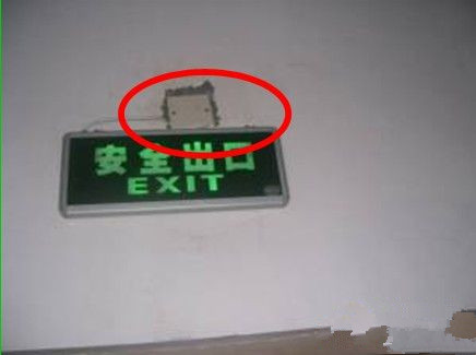

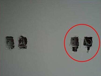

1、接线盒盖内陷,必需立即改善处理.

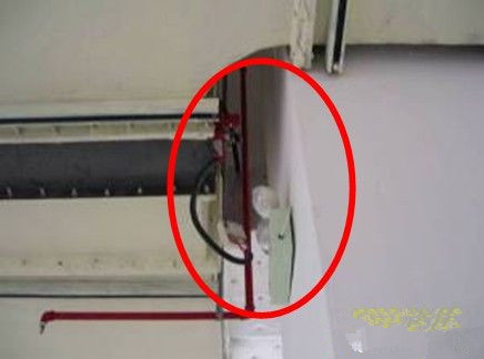

2、排烟控制阀线管及控制模块未固定安装妥档.

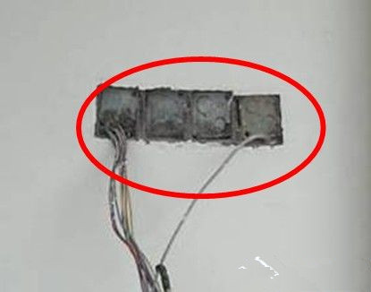

3、电气盒子之间间距过小及高低不齐.
4、所有电气接线盒于屋外都未使用防水接线盒.
5、墙面开关盒孔洞预留未到位,造成后续需修补,需立即整改处理。
