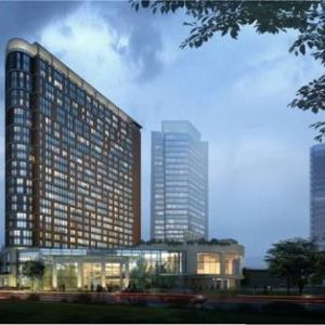

工程简介
燕翔饭店改扩建项目工程是由首旅集团开发建设,为北京市重点酒店类建筑工程,集五星级酒店、三星级酒店以及甲级商用办公楼为一体。该建筑工程总建筑面积166293.20m2,其中地上建筑面积108766.00m2,地下建筑面积57527.20m2。结构形式为现浇钢筋混凝土框架-剪力墙结构,基础形式为筏板基础,外饰面主要由玻璃、铝构件和琉璃瓦镶板组成。工程要求确保结构长城杯金奖,建筑长城杯金奖,力争鲁班奖。本项目为高品质酒店工程,项目质量要求高、工期长,因此希望通过建立样板间,为后期主体工程客房精装修提供参考依据,同时通过对样板间的建造,确定装修选材、减少变更、缩短工期、降低成本。
