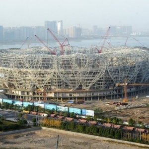

2.2杭州奥体中心主体育场——BIM技术从方案到施工应用
杭州奥体中心主体育场位于钱塘江与七甲河交汇处南侧,规划建筑面积22.9万m2,拥有固定坐席80000个。此建筑的表皮设计是建立在一系列标准模数化的钢结构网架上生成,所以其外表皮设计需要参数化技术手段,实现设计的协同和复杂几何形体的图纸化。
在概念设计阶段,为了定义建筑表皮的空间几何关系和研究形式的多样性,并分析这些形体结构关系的合理性,需要利用参数化模型演算。
在图纸化阶段,BIM的工作平台可以促进更高效的交流和协作,使得整个设计过程衔接得更加流畅。BIM技术适合参数化的形体,而参数化形体也需要BIM去实现复杂的几何形体,并使其在更加经济合理的条件下实现,增加建筑形式的多样性。
在方案设计初期,Rhinoceros3D和Grasshopper作为主要的形体设计工具。在Rhino中建立模型之后分析形式的多样性,再将模型转入结构分析软件。通过Kangaroo结构分析软件2对结构形式分析后再优化建筑形体,通过Rhinoceros建立3D模型用于建筑和结构分析,最终还是通过将Rhinoceros的模型转入Revit使图纸二维化。
同时,与传统设计手法相比,由于整个建筑的表皮为曲面,很难统计出幕墙的准确尺寸和数量,在幕墙设计中只能大致给出幕墙分割,而利用参数化软件,建筑师可以精确统计建筑表面板材的数量和板材的具体信息,如曲率、尺寸等。
在施工图阶段,借助原有模型将3D模型的形体设计带入到Revit当中,进一步建立建筑信息模型、体育场馆内部建筑功能模型、结构网架模型、机电设备管线模型等。另外,体育场馆项目设计对防火、疏散、声音、温度等要求较高,这些都需要在IES中进行分析测试,进而得到更加节能的建筑。传统二维图纸设计时,各专业图纸需要汇总后由总工程师进行会审来发现和解决协调上的问题,所以人为上不可避免有很多问题。利用BIM技术模拟整个建造过程,直接向班组进行施工交底并进行作业指导,改变了传统平面交底,转为4D(3D+时间纬度)的可视化交底。

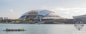

2.3新加坡体育中心——建立在BIM标准下的体育场
新加坡体育中心项目作为专门为热带地区设计的绿色、生态节能体育中心采用了BIM技术。新加坡体育中心定位为国际性比赛场所及大型的商业娱乐中心,可容纳55000人,需满足365天全年无休的运营理念。这个项目的设计构思是将多个体育场馆建筑共同搭建在一个统一的大平台上,整个建筑群涵盖体育场、多功能体育馆和一个室内游泳馆以及水上娱乐中心。项目于2014年完工。作为目前跨度最大的拱形屋顶,在减轻自重使得建筑形式得以实现的同时,节约用钢量也是评价一个体育场馆设计是否合理的一项指标。由于新加坡已经建立了BIM标准,所以其在从设计到施工的整个过程需要遵守新加坡的BIM设计守则。
整个工程涉及到多个建筑单体的协调工作,需要建立完整的施工管理制度。但最复杂的设计部分还是体育中心的开启屋顶,作为世界上最大的室内体育场馆,可开启屋顶部分设计复杂,同时还需要考虑到屋顶的灯光设计与屋顶运动所产生的技术问题。BIM技术在此项目上有以下优点:提供施工模型、专业协调、自动形成准确的剖面、进行碰撞检查及虚拟漫游。除此之外,由于建立了建筑信息模型,可以更方便、快速地获得建筑性能分析热能使用效率及对建筑整个生命周期的分析数据。新加坡体育场是世界上采用公用建筑市场化运营方式(PPP)设计建造的最大体育场。在PPP运营模式下,设计建造的部分由私营部门的合作伙伴设计和制造基础设施,而在满足公共部门合作伙伴的规范前提下,整体设计建造部分的价格往往是固定的。所以,对于负责此建筑设计的Arup公司来说,使用BIM进行体育场馆设计的益处很多。Arup公司在新加坡体育中心设计中采用了达索公司CATIA和盖里科技DigitalProject以及MicrosoftOffice2007进行建筑设计。
CATIA3D模型可以通过Excel2007控制模型中的数据信息,帮助建筑师很快将结构反馈的信息加入到已有的建筑模型当中,加快模型修改的速度,同时更新的模型可以迅速反馈给其他相关专业的设计人员。使用这个软件还有一个好处是,像Arup这样可能会重复设计同一类型建筑的大型设计公司可以创建一个设计资料库,当其在进行类似项目设计时可直接利用原有信息确定建筑场地、座位等基本信息,大大节省设计的时间,提高设计的精确性。使用CATIA以及DigitalProject的另外一个优点是,能够在设计阶段确定幕墙的施工单位,使幕墙设计更早介入到整个建筑设计的过程当中,在设计后期,幕墙公司就可以利用Arup公司提供的BIM模型加工幕墙,在提高设计精度的同时,也节约现场加工的时间以及人力成本。
