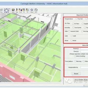

方法的核心是一个数据模式,其包含一个存储库中排除故障所需的IFC,一体化竣工设计,BAS和CMMS数据。该方法利用数据模式来运行三个模块。一切起始于载入包含BIM竣工模型中的暖通空调系统信息的IFC文件,如图1所示。我们使用了Java编程语言和IFC查看器界面来展示模型内容。
图1.载入包含设备和暖通空调系统信息的IFC文件(图片来源:ASCE,JCCE)
(a)输入要求;
(b)和(c)输入工作命令。
修理人员能通过运行以下模块来减少搜索空间,并确定要检查的子设备。

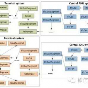

算法首先将IFC表示转化成图形表示,生成暖通空调系统中组件的图形,并使用这些图形去确认每个特定组件属于中央系统还是终端系统(图2)。在后续模块中,这些信息可帮助找出发生问题的原因。
图2.两个空间的图形表示,能区分和标识组件属于中央系统还是终端系统(图片来源:ASCE,JCCE)

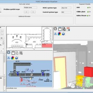

在这一步中,维修人员将知道什么类型的组件和因素可能是导致问题的原因所在,但他们需要明白指定系统中是否这些组件都存在,并知道组件中各参数的相应值。算法利用底层数据模式去集成BAS(设定点,电流传感器数值等),CMMS(过去是否在相同位置发生过问题)和一体化竣工设计信息(组件位置,拓扑关系等)中的数据,生成BIM模型。接下来,检查所有组件实例,完善问题类型列表。
结果将以可视化的形式提供给维修人员。当维修人员选择一个特定组件,他能得到该组件在楼层平面图和3D视图中的具体位置,带颜色编码的CMMS工作命令数据,BAS数据,2D原理图中的控制关系等信息。例如,图3展示了选定一个送风风扇后的显示信息。
图3.送风风扇的信息

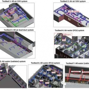

我们想知道这个方法对于帮助维修人员维修各类暖通空调系统的普适性。我们使用了7个BIM竣工模型(它们的主要区别在于暖通空调系统和控制类型)进行了不同工作命令下的测试(图4)。
图4.模型测试
研究结果表明,该方法能够平均减少68%的搜索空间,并在各类工作命令下都实现了高精度和查全率。
