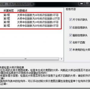

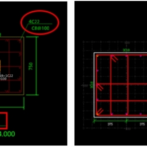

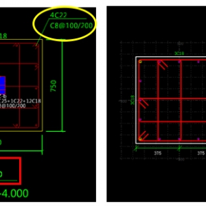

该项目钢筋部分采用GGJ2013钢筋算量软件。该软件在CAD图纸标准的情况下,可以通过CAD识别构件的功能减轻新建构件的工作量,大大节省建模时间。该功能需在识别完成后对生成的构件一一进行查错与更改,即使没有报错的构件,此次本团队在建模过程中发现软件存在构件识别错误但并不报错的情况,例如柱大样的识别,见图1-1、图1-2、图1-3。
图1-1识别70项柱大样之后提示出错的校核图
图1-2左图为提示报错KZ-a的正确柱大样图,右图为识别的柱大样图
图1-3左图为未报错KZ-b的正确柱大样图,右图为识别的柱大样图
由上图可以看出,此次识别70项柱大样后提示出错的只有4项。KZ-a部分角筋和箍筋识别错误提示需要校核;然而KZ-b识别错误却没有提示校核,这样就需要算量人员在建模时对识别生成的构件信息一一进行核对。

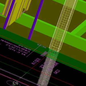

由于钢筋涉及搭接问题,所以在绘制图元时一定考虑到实际情况进行正确的绘制。比如此次酒店项目的框架柱是根据不同的标高给出三百余项柱大样图,考虑到钢筋搭接的问题,柱的建立不能按照楼层分层建立,而是根据标高建立(酒店位于海南兴隆,依地势环山设计,用地呈不规则形状)。这样建立的柱图元钢筋不会因为楼层的原因而出现钢筋不连贯和出现多余搭接,如图1-4所示。
图1-4根据标高建立的柱钢筋三维图

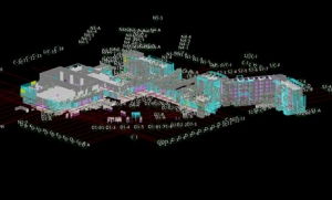

传统的算量需要先建模再算量,这对于已经具有Revit设计模型的业主方、算量咨询单位来说,相当于二次建模,浪费了大量人力财力资源。如果使用GFC插件则会尽量避免这种情况,即基于Revit模型,使用GFC插件导出gfc格式文件,再将其导入GCL中直接生成模型。
团队在利用传统算量软件进行的同时,也进行了BIM快速算量的研究。以砌体墙为例,该项目砌体工程不同于之前承接的公寓楼,小区停车场等工程。其砌体结构错综复杂,标高之繁多令造价咨询公司倍感不便。因此本团队经过讨论,决定利用设计院提供的Revit模型,通过GFC插件将砌体墙模型直接导入GCL中。在经过两天的探索与研究,并对Revit模型进行修正后,成功将Revit模型中的砌体结构准确的导入到GCL中,且由于设计模型中的构件已经被赋予了部分信息(如内外墙与材质等),为后期的构件信息输入省去了大量工作,同时降低了人工翻模所带来的误差,极大的提高了工作效率。本次项目中,传统方法完成砌体工程量的时间约为7天,而采用GFC插件所使用的时间仅为1天(含研究讨论时间),如图1-7所示。
图1-7GFC插件导入GCL的砌体墙
