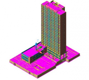

龙信老年宾馆项目位于江苏省海门市南海路与嘉陵江路交汇处(见图1),地理位置优越。主楼4层结构平面以下及裙房1~2层为框架剪力墙现浇结构,主楼4~24层为全预制装配整体式框架剪力墙结构体系,25层及机房层为框架剪力墙现浇结构,房屋总高度为88.6m。总建筑面积约21265.1㎡,其中地上面积18605.6㎡,地下面积2659.5㎡。该项目建成后将成为国内第1个达到建筑高度达到88.6m预制装配式建筑,第1个总体的装配力达到了80%的装配式结构。
图1老年公寓项目BIM模型

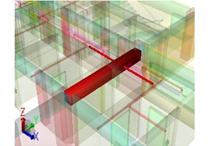

以往的工程项目之所以有那么多的风险,就是因为工程项目各专业信息零碎化,形成一个个的信息孤岛,信息无法整合和共享,各专业缺少一种共同的交互平台,造成信息流失和传递失误。BIM技术的产生有望改变这一局面,建筑施工司空见惯的“错漏碰缺”和“设计变更”所增加的建造成本、社会成本都可以通过BIM技术得到有效的改善。由于建筑、结构和安装之间共享同一模型信息,检查和解决各专业间存在的冲突更加直观和容易。在老年公寓4~25层PC标准层中,通过整合土建+给排水+电气+消防+弱电各专业模型,标准层初步碰撞成果共计83处。每处碰撞点均有三维图形显示、碰撞位置、碰撞管线和设备名称以及对应图纸位置处,如PC预制框梁与消防喷淋管的碰撞如图2所示。
图2PC预制框梁与消防喷淋管的碰撞
通过图2这个活动碰撞信息,在深化该预制框架梁YKL3(1)-1时,就可在具体位置(相对尺寸和标高)标出该预制梁的预留管洞的尺寸,这样深化后生产的预制框架梁运到现场就可吊装成型,而不需要再在预制梁上进行开洞。

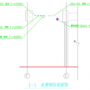

1)老年公寓项目各专业建模并协调优化,三维模型可在任意位置剖切大样及轴测图,观察并调整该处管线的标高及碰撞情况。走廊位置剖面如图3所示。
图3走廊部位剖面
