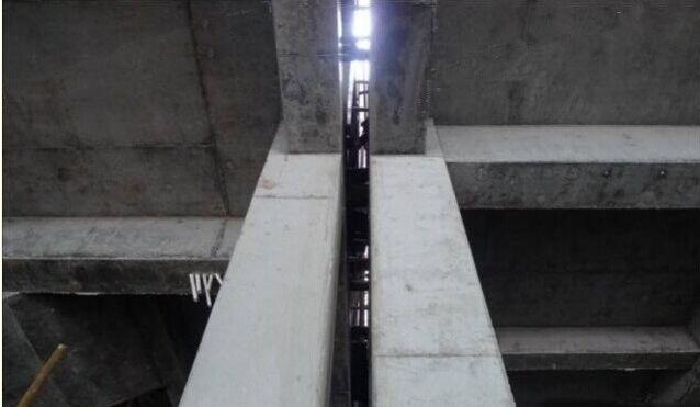

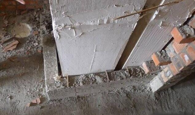

2、变形缝采用整体支模方式,混凝土成型效果好

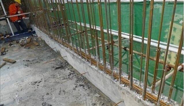

4、屋顶女儿墙较高时,将施工缝留在高于屋面板的位置,有利于防渗漏

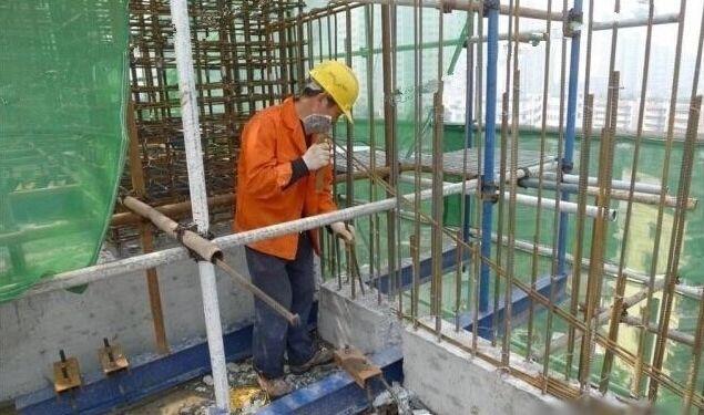

5、浇筑混凝土前将施工缝凿毛

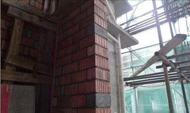

6、砌筑皮数杆标志

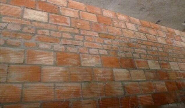

7、砌筑质量好

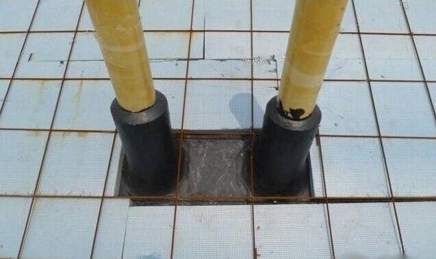

8、套管成品保护到位

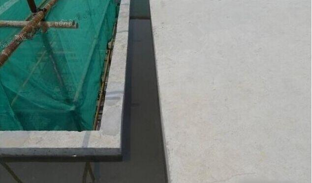

9、女儿墙防水收头凹槽规整

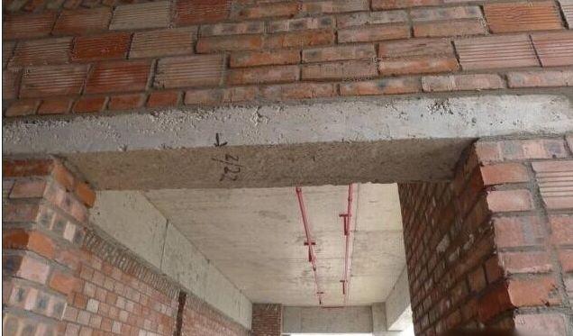

10、预制过梁质量较好

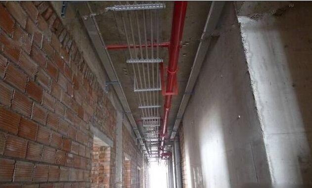

12、安装质量较好

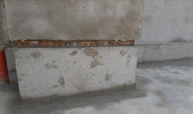

13、在可能固定厨具、家具的高度范围内砌筑实心砖

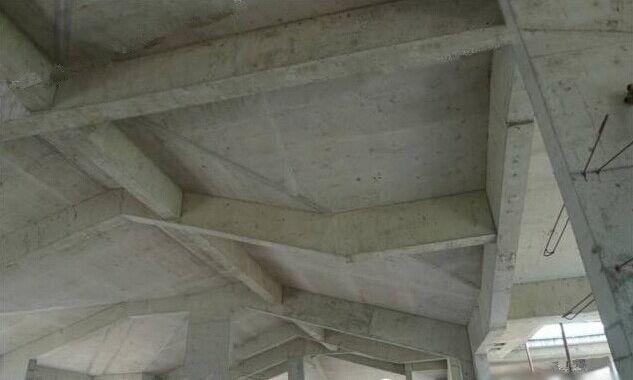

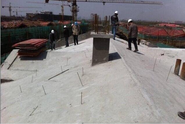

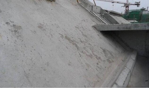

14、斜屋面混凝土质量好(工艺要点:混凝土塌落度不超过180mm;采用塔吊吊运混凝土而非泵送;多次收面成型)

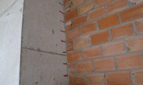

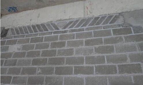

20、砌体质量较好,灰缝饱满、补砌规范

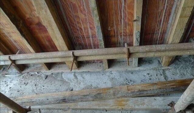

21、墙模下部防漏浆措施到位

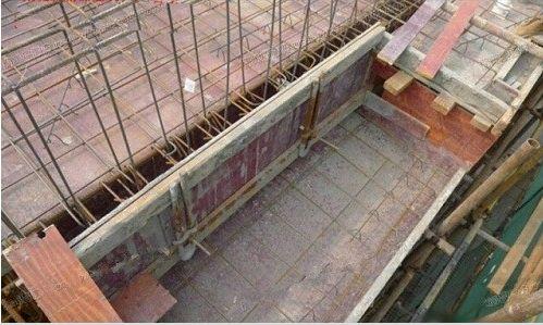

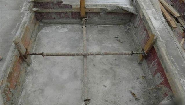

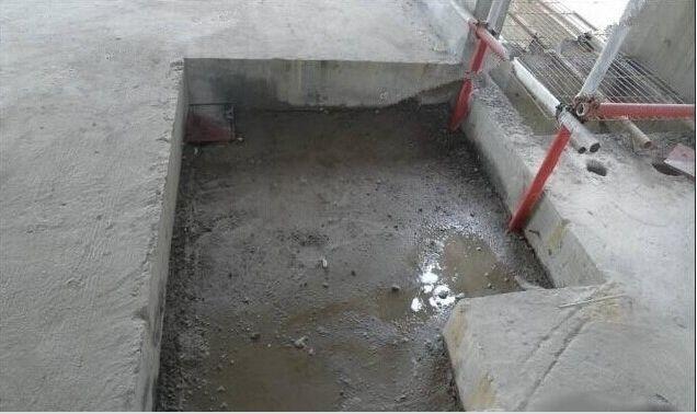

23、下沉卫生间吊模质量较好

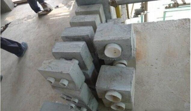

26、带PVC套管的混凝土预制块,有利于砌体外墙防渗漏

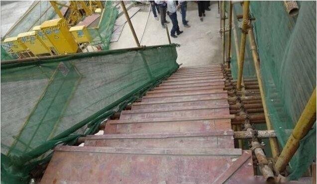

27、施工通道搭设规范

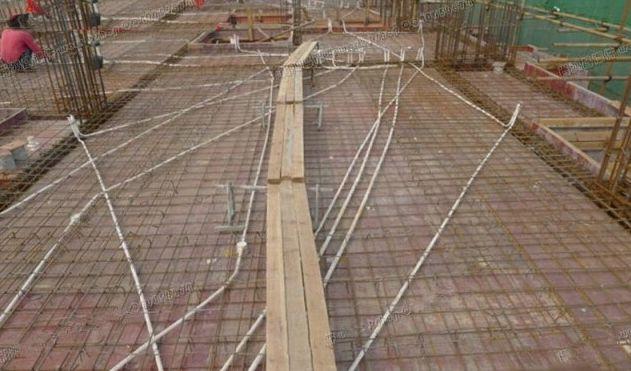

28、电管成品保护较好

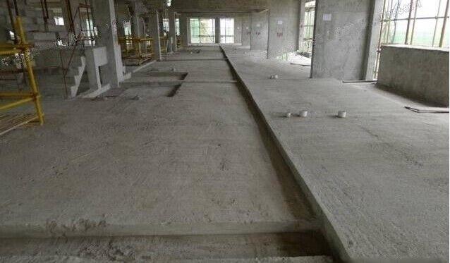

29、降板吊模效果较好

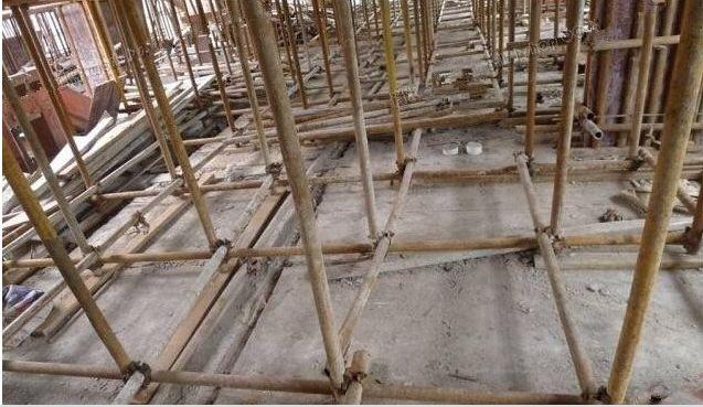

30、立杆间距合理、扫地杆整体性较好

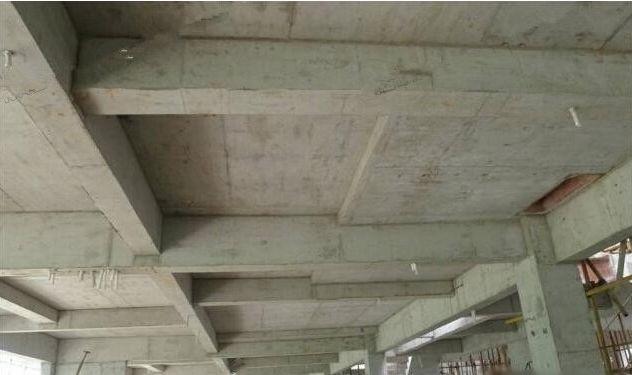

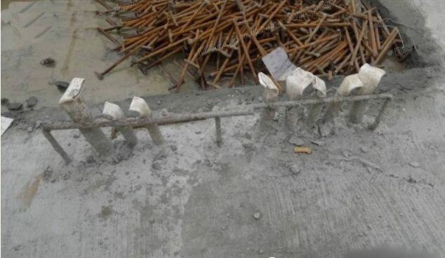

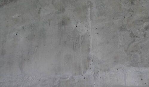

31、混凝土成型质量较好
32、混凝土成型质量较好

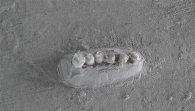

34、出楼板电管成品保护措施

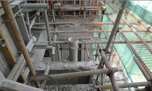

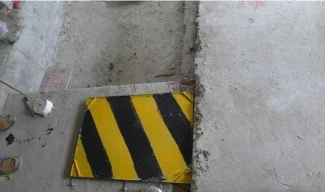

35、楼板水平孔洞防护到位

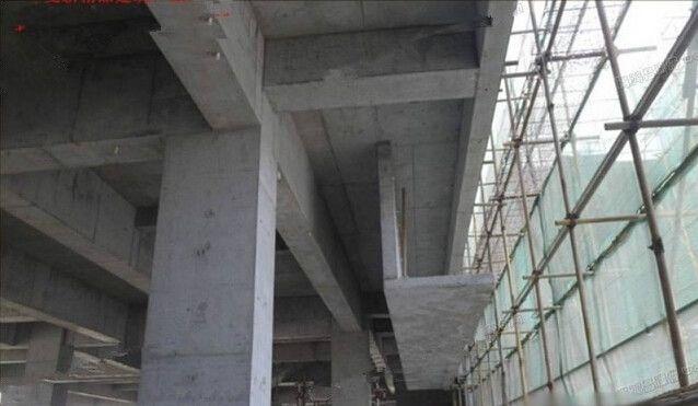

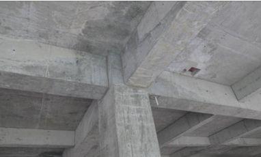

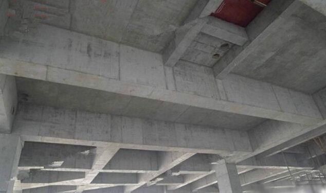

37、梁、柱混凝土结构构件成型质量较好

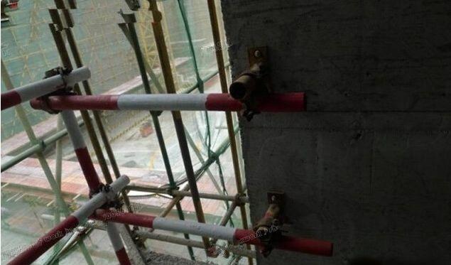

40、边梁对拉螺杆侧撑体系设置规范,效果较好

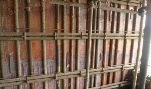

41、墙模支撑体系设置规范
