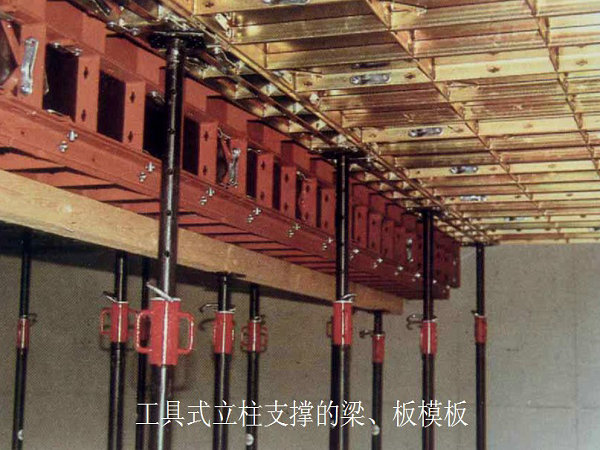

模板:指浇筑混凝土结构或钢筋混凝土结构成型的模具,是一种临时结构物。对构件的制作十分重要。不仅控制构件尺寸的精度,还直接影响施工进度和砼的浇筑质量。

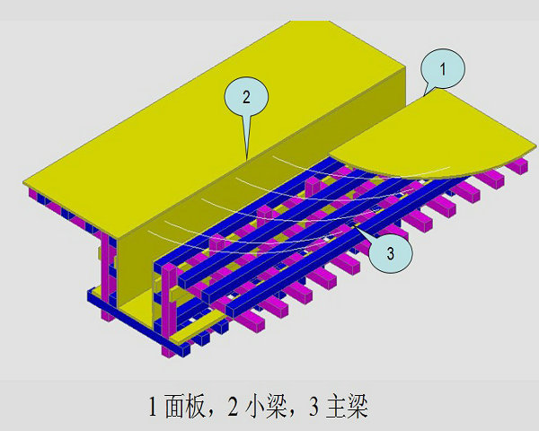

模板组成:由面板和支撑系统(包括龙骨、桁架、小梁等,以及垂直支承结构)、连接配件(包括螺栓、联结卡扣、模板面与支承构件以及支承构件之间联结零、配件)组成。

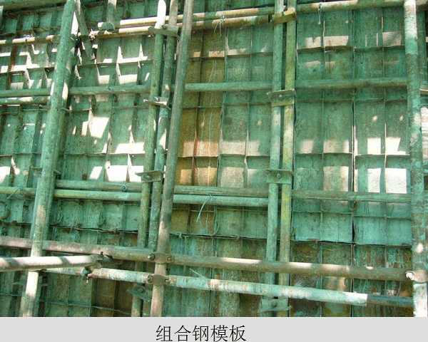

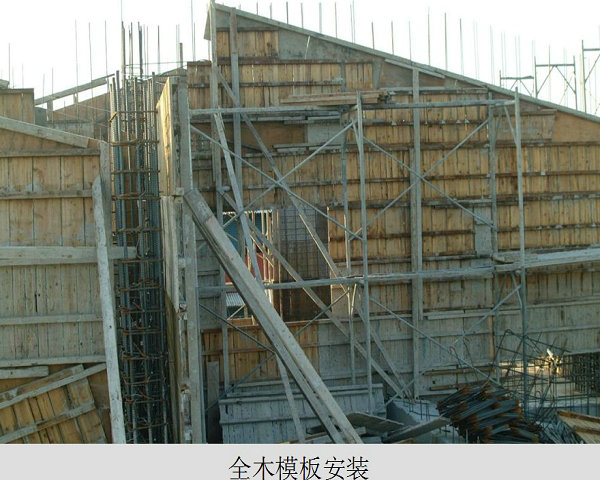

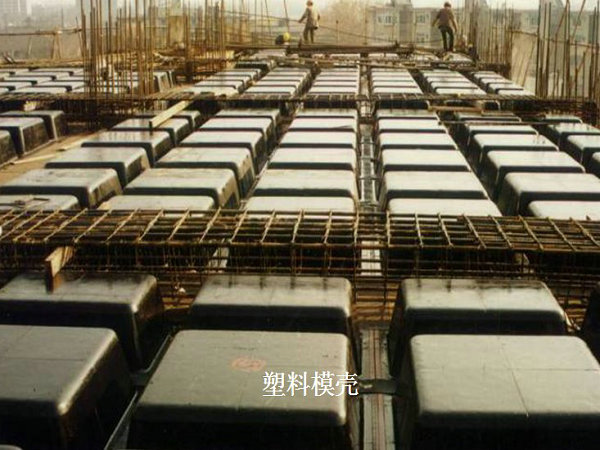

模板按材料分类:按材料分为,木模、钢模、组合模板、铝合金模板、塑料模、玻璃钢模板等

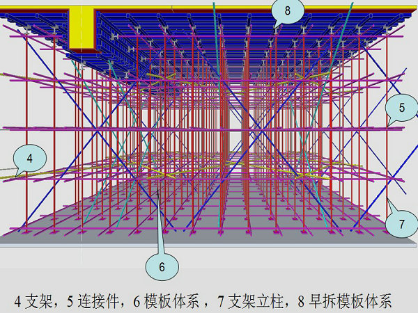

模板系统包括: 模板、支架支撑及紧固件三大部分。
    ①模型板:主要是使结构构件形成一定的形状和承受一定的荷载。
    ②支撑系统:保证结构构件的空间布置,同时也承受和传递各种荷载,并与紧固件一起保证整个模板系统的整体性和稳定性。
    ③紧固件:保证整个模板系统的整体性和稳定性
模板系统的基本要求:
    (1)应保证结构和构件各部分形状、尺寸和相互位置正确。
    (2)要有足够的强度、刚度和稳定性,并能可靠地承受新浇筑混凝土的自重荷载、侧压力及施工荷载,不致发生不允许的下沉与变形。
     (3)构造要简单,装拆方便,并便于钢筋的绑扎与安装,有利于混凝土的浇筑及养护。
    (4)模板接缝严密,不漏浆。
    (5)能多次周转使用,节约材料。
