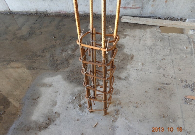

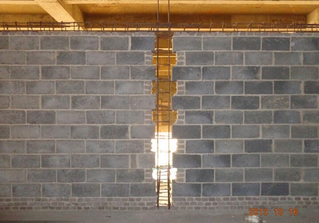

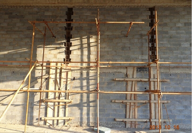

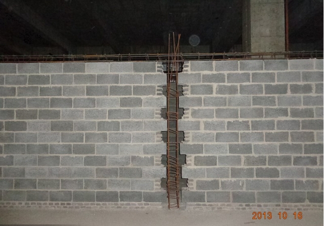

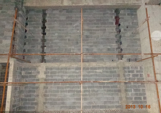

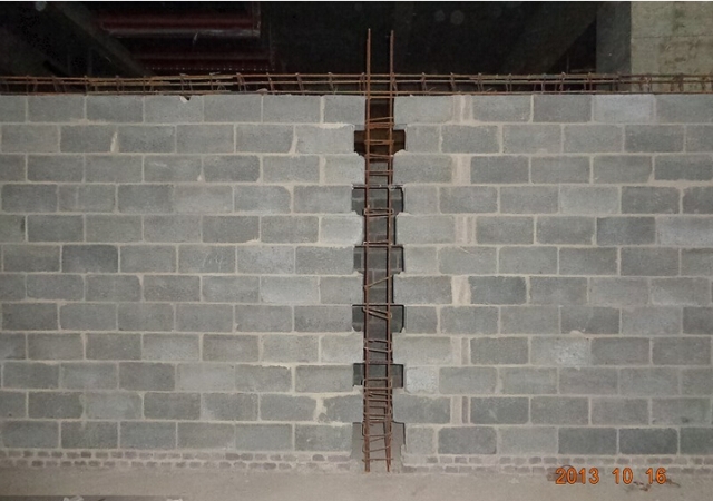

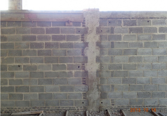

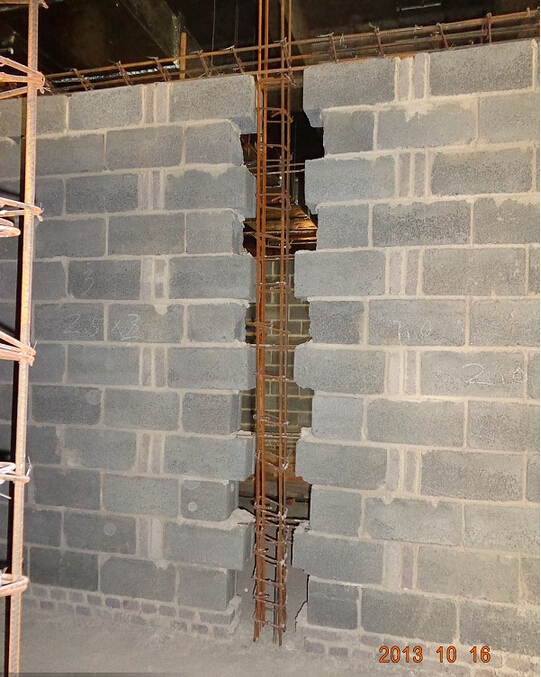

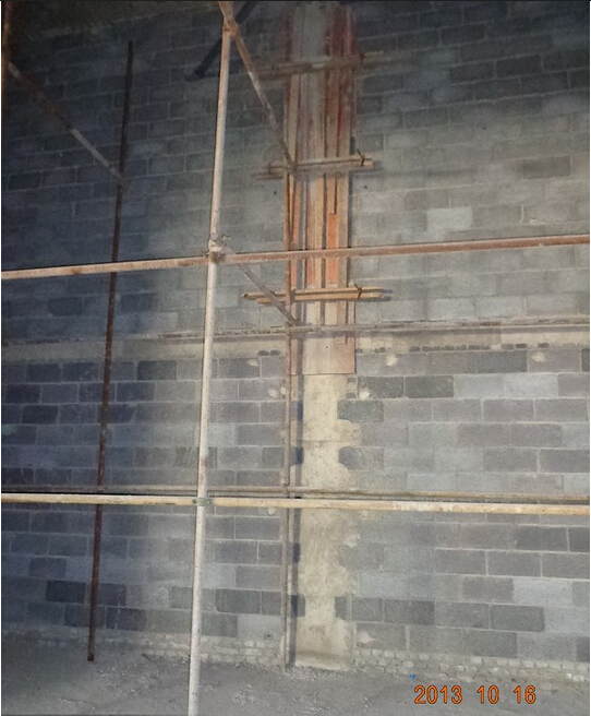

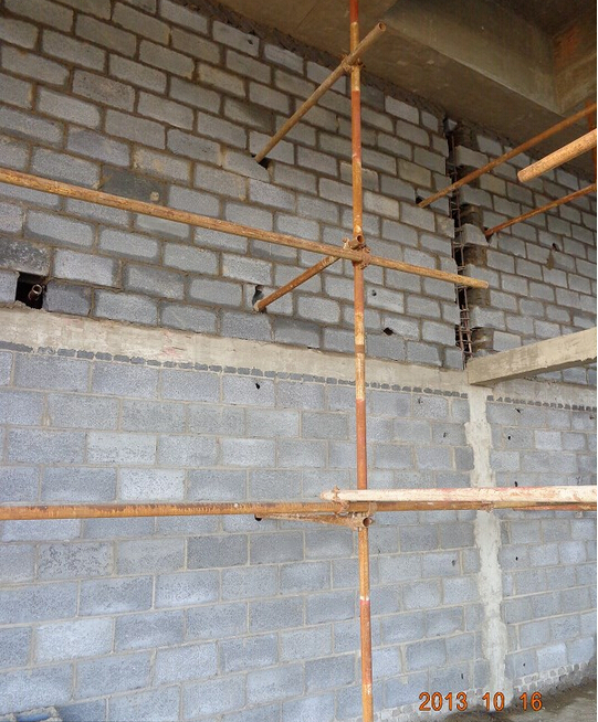

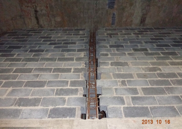

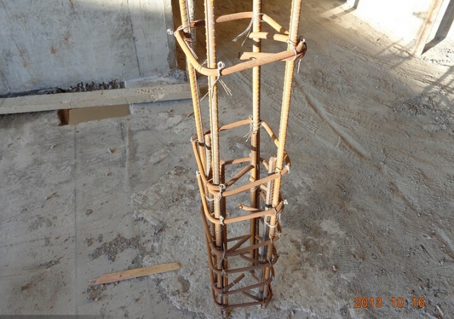

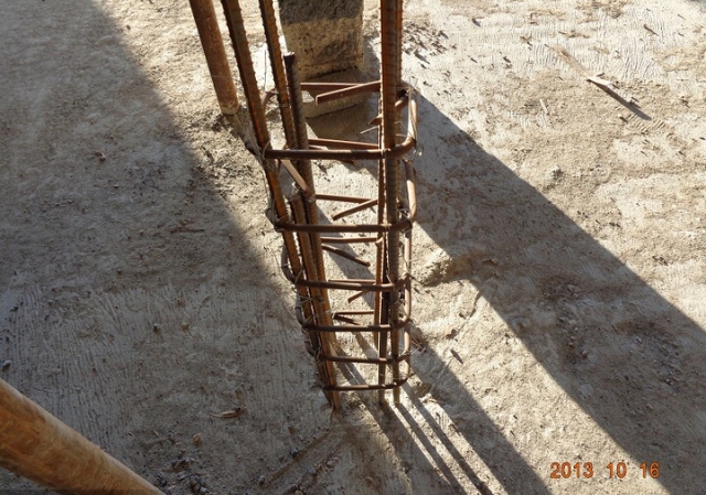

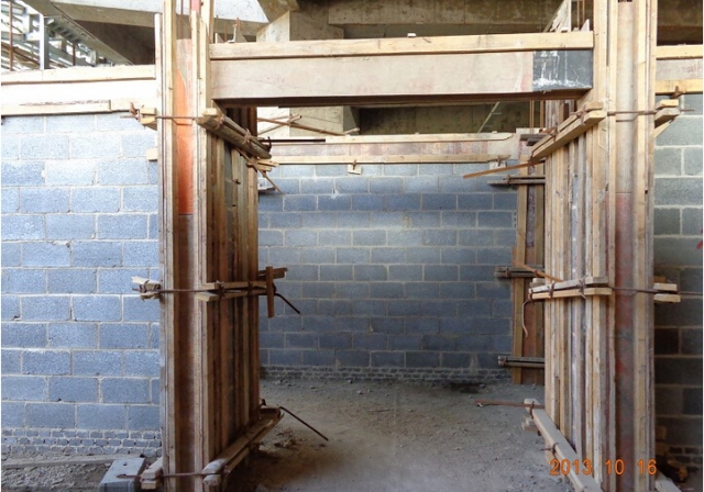

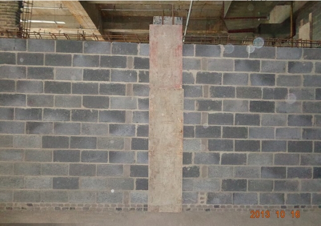

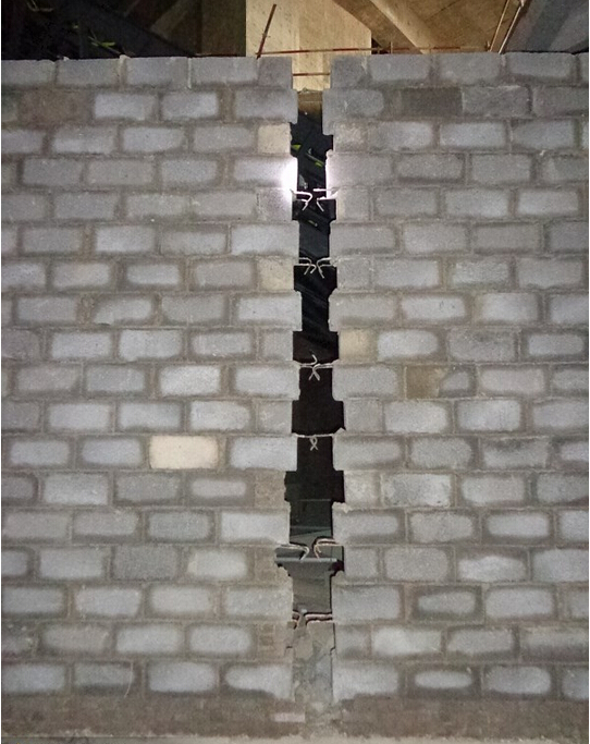

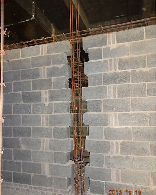

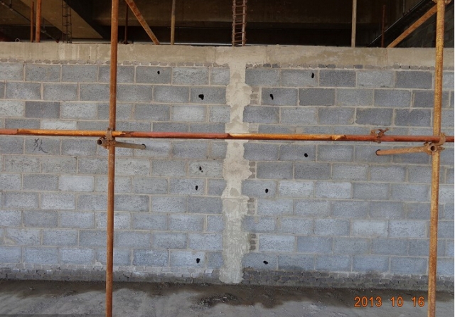

在砌体房屋墙体的规定部位,按构造配筋,并按先砌墙后浇灌混凝土柱的施工顺序制成的混凝土柱,通常称为混凝土构造柱,简称构造柱。
构造柱设置规范

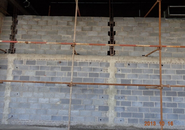

1 、当无混凝土墙(柱)分隔的直段长度,120(或100)厚墙超过3.6m,180(或190)厚墙超过5m时,在该区间加混凝土构造柱分隔;
2、 120(或100)厚墙 当墙高小于等于3米时,开洞宽度小于等于2.4m,若不满足时应加构造柱或钢筋混凝土水平系梁;
3、180(或190)厚墙 当墙高小于等于4m,开洞宽度小于等于3.5m,若不满足时应加构造柱或钢筋混凝土水平系梁

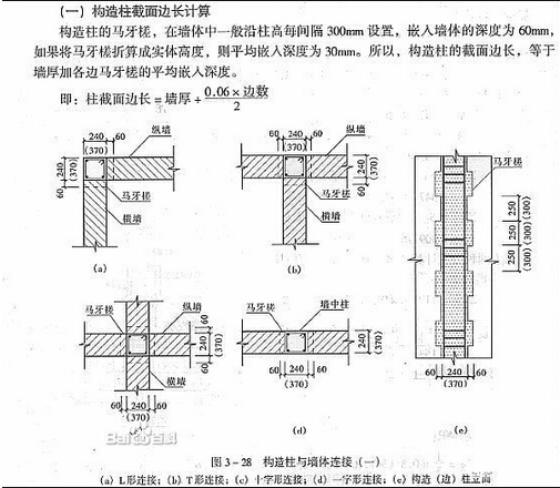

4、墙体转角处无框架柱时、不同厚度墙体交接处,应设置构造柱

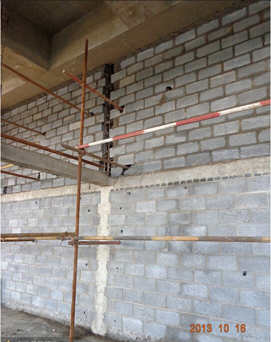

5、当墙长大于8m(或墙长超过层高2倍)时,应该在墙长中部(遇有洞口在洞口边)设置构造柱
6、较大洞口两侧、无约束墙端部应设置构造柱 ,构造柱与墙体拉结筋为2Φ6@500,沿墙体全高布置
