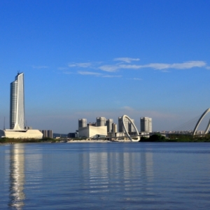

南京青奥中心位于南京市建邺区江山大道北侧,与南京国际博览中心毗邻。其中,会议中心1至6层公共区域和多功能厅,以及室内外玻璃幕墙施工区域。
