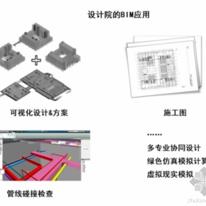

图1 设计院的BIM应用

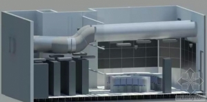

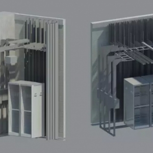

图3天津周大福项目L8层弱电房3D渲染视图
图4天津周大福项目安保机房3D渲染视图
