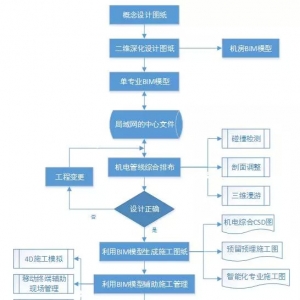

3.1利用BIM技术协同工作工作流程及内容
本项目的机电工程被拆分发包,划分为暖通空调专业、给排水专业、电气专业、智能化专业、消防专业、高压电等六大专业。首先,利用局域网创建中心文件,并将建筑、结构、钢结构的BIM模型链接到中心文件。再将单专业模型上传至中心文件,通过工作集的方式协同工作。各专业在同一平台下进行管线的综合排布与模拟施工,以保证参与BIM工作的各专业人员使用实时统一的项目环境。通过这种协同工作方式,提高沟通效率和设计质量,将施工问题前移至深化设计阶段并化解。
1.二维图纸深化,并建立智能化单专业
模型根据设计院提供的初步设计图纸及业主要求进行二维CAD图纸的深化设计,建立智能化系统单专业模型,模型精度符合LOD300(精确几何形态要求)模型。在建模过程中,通过三维校审及时发现图纸问题,与机电顾问沟通解决。相对于二维图纸审图,三维模型更容易直观的发现问题。

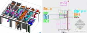

2.机电管线综合排布
在机电管线综合排布过程中通过剖面调整、碰撞检测和三维漫游等方式,检查并发现设计中的错、漏、碰、缺项及施工中可能存在的隐患,及时调整模型,进行工程变更,达到各专业零碰撞的效果。同时,综合考虑施工空间、检修空间、支吊架的安装形式及尺寸、净空要求等因素,使综合管线排布整齐、美观。最终生成LOD400(制造安装要求)模型。
BIM技术的应用,有效的提前预见设计错误、设计遗漏及管线施工中可能遇到的碰撞和工序交叉风险。通过对模型进行调整,预先解决了此类问题。
图3-1LOD400模型(B3层局部)             图3-2剖面图
3.利用BIM模型生成施工图纸
根据生成的LOD400模型,配合总包输出指导施工的机电综合CSD图,并输出二维预留预埋施工图和智能化专业施工图。对二维施工图详细标注桥架尺寸、平面位置、标高、翻弯节点位置等,确保图纸可指导现场实际施工。同时,在核心筒出入口、走廊、车库上方等管线密集的复杂节点处出具剖面图,结合平面图综合展示各类管线的空间位置,确保施工可顺利进行。利用BIM模型精确施工,达到对建筑、结构的“零剔槽”。

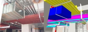

4.利用BIM模型指导现场实际施工
现场施工之前,通过4D施工模拟,优化施工工序,确定各专业的工作面划分。对于施工的重难点部位,使用BIM模型进行施工进度模拟、施工工艺模拟、施工组织模拟。
现场施工时,通过移动终端辅助现场施工质量管理。将现场施工情况与BIM模型对比,实现过程监督和质量验收,达到无纸化施工和绿色施工的效果。对于复杂节点部位进行三维技术交底,便于施工人员理解复杂节点部位,有效提高施工安装效率。
图3-3现场施工照片            图3-4BIM模型截图
5.LOD500竣工模型
根据现场实际情况,对模型进行修正和更新,使实际施工情况与模型完全一致。逐步完善模型中管线、设备的材质、生产厂家等信息,并将模型与运营维护信息相结合,精度达到美国建筑协会(AIA)文件G202TM-2013的LOD500标准。
BIM技术具有空间定位和记录数据的能力,将其应用于运营维护管理系统,可以快速准确的定位建筑设备组件。对材料进行可接入性分析,选择可持续性材料,进行预防性维护,制定行之有效的维护计划。
图3-5BIM协同工作流程

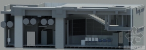

3.2机房和弱电间排布
在建立智能化主机房模型时,不仅需要对本专业的设备进行排布,还要充分考虑到机电其他专业的管线和设备,将其整合到本专业机房模型中进行综合排布。在排布过程中,需考虑设备和管线的安装需求和相对空间位置,并积极与机电顾问、各专业技术负责人沟通协调,以达到机电综合管线排布后的净空高度满足各专业的设备安装高度(特别是电视墙、机柜)。在模型排布后,各专业技术负责人对机房内的设备和管线尺寸、标高进行复核和确认。以保证该模型能够有效的指导现场施工。
图3-6保安消控中心机房模型

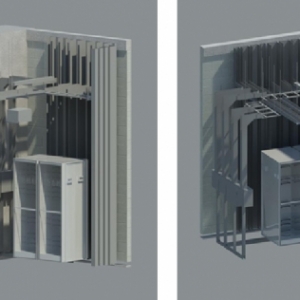

弱电间内合理安排机柜、配电箱的位置,保证机柜的操作空间和检修空间。通过建立弱电间BIM模型,复核整栋楼的纵向弱电间竖向桥架是否贯通。若存在建筑结构的偏差,可通过工程变更的方式对其进行修改。在弱电间排布时也须注意竖向桥架与水平桥架的接驳。
图3-7弱电间模型渲染图

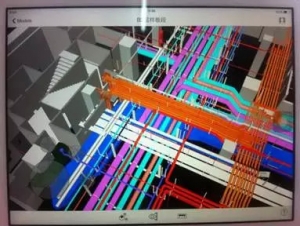

3.3.2移动终端辅助现场施工管理
由于二维的施工图纸无法清楚的表达机电综合管线的排布情况,本项目在施工过程中使用移动终端——平板电脑和手机,随时随地的查看同步到云端的最新BIM模型。从移动终端中可实时获得设备、桥架的尺寸型号、标高等具体数据,并能准确定位桥架翻弯的位置和高度。
通过使用移动终端辅助现场施工,使施工人员更直观的了解管线走向,尤其是理解复杂节点部位的施工方式,有效提高施工效率。管理人员也可将现场施工完成情况与移动终端中的BIM模型进行对比,实现过程监督和质量验收,进而达到无纸化施工和绿色施工的效果。
图3-8使用iPad查看BIM模型
