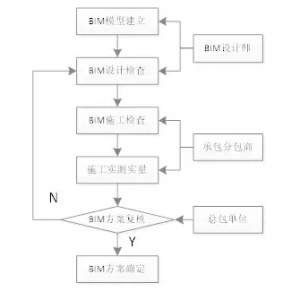

为充分提高基于BIM的施工方案的可行性,需要参建各方同心协力,贡献各方的专业知识和工作经验,采用BIM这个协同工作平台,将设计、施工、管理和采购等整合到一起,共同实现施工方案可行性研究,其施工方案可行性框架设计如图1所示。
图1基于BIM的施工方案可行性框架
2.1BIM模型设计和检查
BIM技术的介入都要从三维模式开始,在BIM设计阶段,BIM设计工程师要根据各专业的图纸进行各专业BIM三维模型的搭建。包括BIM建筑模型,主要为参建方提供建筑空间参照;BIM结构模型,主要为相关设备,线缆,桥架等提供结构空间参照;BIM暖通模型,可以提供部分风管和空调水管的预制和安装,同时可以指导实际施工和安装;BIM机电模型(BIM强电,BIM弱电),主要为现场施工提供灵活的安装路径;BIM给排水模型,主要为重力系统和压力系统提供角度、尺寸和空间位置的需求等。其检查主要包括各管线的碰撞,标高等相关量的检查。
2.2施工检查
基于BIM的施工方案检查主要以各承包商或分包单位为核心进行,从现场的施工条件和施工能力以及施工工艺来进行过检查。主要的检查角度可以分为:管线碰撞,施工工艺流程跟,维保空间,设备大小,设备形状与尺寸等方面进行。同时施工方的检查重点要检查:机房设备和排布,管井设备,线缆管道集中的走道等一些关键部位的检查。
2.3实测实量检查
实测实量检查主要是针对土建施工伴随误差出现的。在允许最大误差范围内,可以在进行BIM设计时进行模拟实验,采用增强现实技术将可能出现的问题反映出来,指导实际施工。
3.结论
由于我国BIM在应用上还处在初级阶段——设计阶段,未能很好的利用其跨平台、跨阶段的优势实现施工阶段的指导。基于BIM的施工方案的可行性框架设计增强了参建方在项目建设过程中话语权,也加强了各方对原有方案的深入理解和分析,同时在此基础上贡献各参建方的智慧和经验。
基于BIM的施工方案可行性框架的设计综合考虑了业主、设计师、承包商、分包商等多方的意见和需求,确保整体方案最优。充分发挥了各方的实力,也对项目的质量和进度给与了保障,充分发挥了BIM的价值的同时,实现项目的完美交付。
