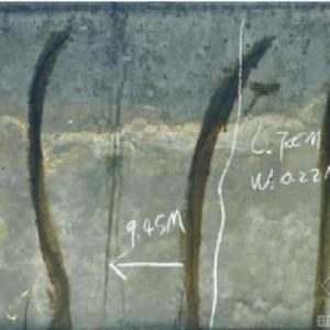

有的补丁长达70-90cm
立交桥底出现胶水补丁

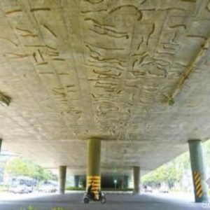

      10日上午,家住成都青羊区的刘先生外出办事。开车经过天府立交桥下等待红绿灯时,突然发现桥面底部密密麻麻都是淡黄色的类似胶带一样的东西。
      “这是啥子哦?看着好瘆人。”密集恐惧症患者刘先生顿感不适。“那个是胶水,肯定是这桥有裂缝了,用胶水来粘的。”刘先生的朋友说道。
      “啥子哦,胶水还能糊桥?”刘先生大吃一惊,随即就生出了诸多疑问。“天府立交不是成都的标志性建筑么,怎么会有裂缝呢?”“胶水糊裂缝可以吗?”“每天这么多车经过这里,这样处理安不安全啊。”刘先生告诉记者,希望相关部门能解释一下,“不然常常经过这里还是有点担心。”
      胶体多数长约50厘米
      10日中午,在天府立交四川省肿瘤医院门口段的桥面下,确实看到了刘先生所说的淡黄色“胶带”,且分布比较密集,粗略扫过去就如老树皲裂的皮肤,它们大多数长约50厘米。再往人南立交方向走一点,“胶带”分布稀疏了许多,像一条条小蚯蚓一样“趴”在上面。沿着天府立交桥下转了一圈,发现这种胶水在天府立交与机场高速的连接匝道桥面下也有分布。

挖墙角的阿猫阿狗:普及一下改性环氧树脂的知识,建筑结构中经常用到含有这种成份的胶,开孔后用它粘着钢筋与混凝土,称为“植筋”,检测标准是钢筋拉断胶节点不被拉开。广泛应用于工程加固、后锚固。建筑物构筑物裂缝分两种,一种是危害结构安全的,通常由地基下沉,过载,和施工严重违规造成。体积过大长度过大的构件也会因温度,收缩产生明显结构破坏,通过主动设置伸缩缝或混凝土收缩补偿可以避免。另一类裂缝是浅表性的,同样因温度,收缩产生,因为规模较小,对结构危害小到忽略不计。这类裂缝在混凝土中无法避免。只是规模大小问题。图中裂缝属于第二类的,但情况比较严重,属于工程缺陷但不影响安全。造成原因是该部位施工时水灰比过大。比如雨季施工措施不当或者罐车卸料时图方便加水。但如此大面积,应该是措施问题。
