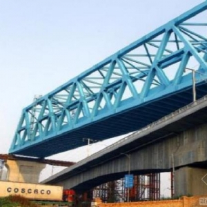

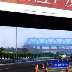

此次架设的桥梁是国内高速铁路中最大跨度的简支双线钢桁梁桥,跨越西宝高铁和西安机场高速公路,分别与二者呈14度角和72度角,桥宽15米,施工难度巨大。为了确保铁路和公路的运输安全,铁路部门在施工中采取横移方案,即先行完成拼装,再横向移动到桥梁设计位置,最大程度降低对既有铁路运输的影响。施工中,中铁十一局项目部在28米的高空(相当于10层楼高),用9万多套高强螺栓完成2800吨钢构件的拼装,形成132米钢桁梁主体,再将钢桁梁通过空中滑道横向顶进38米,到达桥梁设计位置。

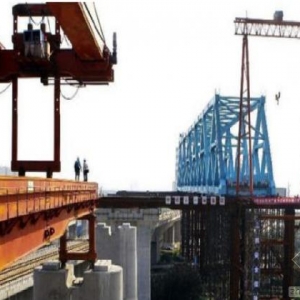

      怎样横移滑块加千斤顶
      此次架设的桥梁是国内高速铁路中最大跨度的单跨钢桁梁,跨越西宝高铁和老机场高速公路(福银高速),施工难度很大。
      为了确保铁路和公路的运输安全,铁路部门在施工中采取横移方案,即在28米高空,先用9万多套高强螺栓完成2800多吨钢构件的拼装,形成132米钢桁梁主体,再将钢桁梁通过空中滑道横向顶进38米,到达桥梁设计位置。
      简单点说,就是在设计位置旁边拼装好钢制桥梁板,将拼装好的钢桁梁架在滑块上,用多组300吨及150吨千斤顶将钢桁梁横移38米。
      钢桁梁横移到位还不算完,今后一段时间施工人员还要将钢桁梁用千斤顶架起,将滑道梁抽出,再将钢桁梁放置到墩台上。

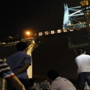

      7月7日晚11时20分,横移正式开始。
      此前,西宝高铁线已暂停运行,该区间的铁路线也已断电。

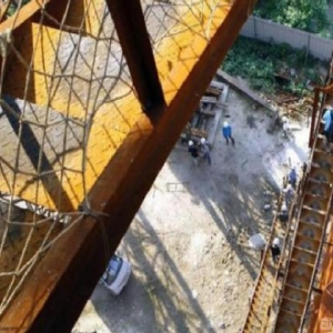

      横移的准备工作较为复杂,真正干起来,需要的人手不多,上面只有7、8个施工人员。
      28米高空中,20多米高的钢桁梁在缓缓移动,站在下面看,肉眼很难看出钢桁梁在动,一会儿过去,钢桁梁与滑道梁上面贴的标语字间距逐渐拉大,才让人确认钢桁梁确实在移动。
      横移一会儿后,要稍微停一下。施工人员要对钢桁梁的位置进行检测、校对。一方面钢桁梁不能有太大的纵向位移,一方面要根据应变片的检测,看滑道梁在担负2800多吨重量后,挠度变化是否在测算范围之内。
      8日凌晨3时20分,经过4小时奋战,西安至成都铁路客运专线重要控制性工程—横跨西宝高铁和老机场高速的西成客专特大桥横移架设成功。
