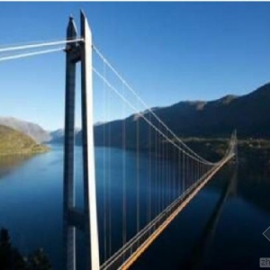

      例如,工程设计师在挪威最长的大跨径悬索桥哈当厄尔大桥(图1)设计建造中成功使用了RMBridge。该桥横跨哈当厄尔峡湾,于2013年8月开通。桥梁主跨为1310米,在世界最长悬索桥名单中名列第10。挪威公路局StatensVegvesen与TDANorway及Bentley软件公司奥地利团队在格拉茨密切合作,共同完成了设计工作。

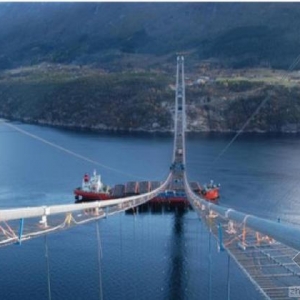

      这座大桥采用双车道悬索结构,还有一条供自行车和行人使用的非机动车道,长1380米,支撑塔高出海平面202.5米,行车道下有55米的净空通航空间。主边跨比很大,这是因为峡湾岸边十分陡峭,因此桥塔必须置于靠近水边的位置。施工过程必须吊起每个主梁分段并暂时使用铰结构连接分段。所有部分吊起之后,进行了最后的焊接(图2)。在这个过程中,主梁对风力引起的震动变得更加敏感。

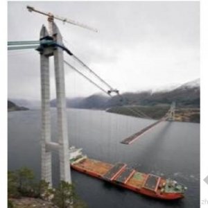

      桥梁行车道包含一个正交各向异性钢结构箱,宽度/深度值为17.3米/3.2米。与其他同类跨度的桥梁相比,此桥的主梁刚度相对较小。两根主索之间的距离仅为14.5米,这使得哈当厄尔大桥成为世界上最纤细的桥梁之一(图3)。

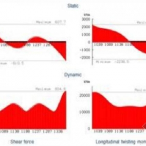

      主梁和塔的数值风力调查由CFD模块执行,该模块使用涡旋粒子方法描述截面周围的气流(图4)。此外,在格拉茨还与虚拟车辆能力中心(VIF)合作进行了小规模的风隧道测量,以校正开发的CFD模块。
      研究中考虑到了根大梁的两个变化:一个是实腹梁,另一个是附着的风导向叶片和导流板。
      针对雷诺数的三个不同的参数配置进行了CFD计算。此外,计算结果与风隧道测试进行了比较,测试中使用截面的1:100模型,模型不带导向叶片和导流板,雷诺数为Re=10e5。

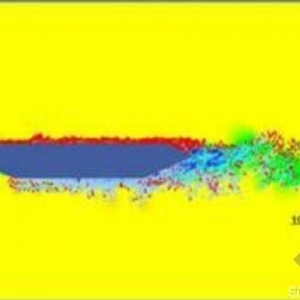

      对风剖切面进行了风力冲击分析,其中,使用对数正态分布确定了平均风速,功率谱密度为Kaimal类型。通过仅对比静态风的结果,静态和动态侧向力为同等级。动态风扭矩更大。由于波动的垂直风分量,有效风入射角比静态效果下的变动更多。因此,行车道的整体扭矩放大,内力矩也因此更高(图5)。
