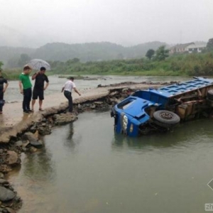

  在这条便道旁,一名女子正暗自流泪。两天前,正是在这里,她38岁的丈夫温正洪与家人阴阳分别。
  在浏阳张坊镇江口村,村子被一条河分为两部分。原本连接村子有一座老桥,之前被列为危桥。去年11月,老桥被拆准备建新桥,施工方在下游约100米处修了一条施工便道。
  6月17日,记者在现场看到,简易便道中间位置已垮塌,几根水泥管被冲走。
  “货车停在便道上装砂,突然翻到河里。”村民池志承说,6月15日下午3点左右,他正在河对面,看到车子翻到河里,他赶紧跑过去救人。池志承说,货车司机准备跳车,没想到会被货车砸中。人被救上岸时,已经没了生命体征。
  死者弟弟温正来说,当天哥哥的朋友在建房子,他就开车到便道上装砂,“车轮位置路基垮了,连人带车翻到水里。”
  “河对面住着大概两千人,这条便道是主要通道。”村民李家丰说,上游还有一座水坝,但水太大不能走,下游约一公里处,有一座钢索桥,“走那边要绕太远,摇摇晃晃也不安全。”李家丰说,便道被洪水冲垮多次,四月份刚修好,前段时间又被冲垮了。
  6月17日,浏阳市农村公路管理局副局长付建国表示,去年11月份曾在媒体刊登交通管制通知,对洪沙大桥实行全封闭施工,行人和非机动车从施工便道通行,其他车辆绕道行驶。汛期他们还在便道两头设置了警示标志,便道两侧设置水泥墩,“个别村民开车强行通过,水泥墩也不见了。”付建国说,他们将与当地商讨加固方案,尽快排除安全隐患。
  张坊镇政府一江姓负责人表示,施工便道只允许行人和非机动车通行。汛期水量较大,便道曾多次被冲毁,之后又加固修复。这次被冲毁后,上游水量大,一直没来得及加固。
  江姓负责人说,按照规定这段河道是不允许采砂的,他们正在协调家属和相关单位处理此事。考虑到他的家庭情况,出于人道主义,将适当给予一定的补助。
