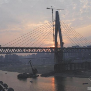

  6月12日上午,在千厮门大桥下层桥面施工现场,下层桥面与轨道6号线大剧院站相连,工人们正在不远处的桥面上施工。
  按照规划,轨道6号线千厮门大桥段全长720米。中铁重庆轨道6号线工程项目技术工程师介绍,他们在本月初正式进场施工,目前,轨道基础层已铺设过半,线路初见雏形。
  在施工现场注意到,桥面两边都堆放着铺轨用的铁轨。铁轨每根长25米,共有116根,全部是用叉车从东水门大桥经正在施工的渝中区连接隧道运送至此。而东水门大桥下层桥面也正在铺轨,两座桥的工序相同,工程进度也大体一致。

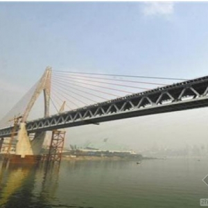

  “在柔性墩钢梁桥上铺设轨道,这在国内属首例。”千厮门大桥和东水门大桥都是柔性墩钢梁桥。柔性墩指的是墩身较细长、墩顶可随着上部结构顺桥向的位移而相应变位的桥墩。
  在这样的桥上铺设轨道,如何固定轨道和减震是难题。为此,施工方用了不少先进技术。
  千厮门大桥下层桥面为钢板结构,在上面铺设轨道与地面施工完全不同。李占晓说,为了能让轨道在钢板上固定,他们用钢条焊接桥面钢板,这样一来,桥面的双向轨道就会各有一个宽2.9米的大“框架”。
  为了让“框架”更牢靠,轨道沿线每隔5米还焊接了一个鞋盒大小的限位凸台。目前,“框架”已经铺设过半。“接下来我们再往这里面浇筑混凝土,就会有一个相当固定的轨道基座了。”混凝土层高0.18米,与限位凸台同高。“这个工序就相当于给轨道在桥上铺设了一个新‘地面’。”完成这个工序后,再在“地面”上建与车站轨道底座同一水平面的混凝土底座,最后铺铁轨。“这些过程就和在地面上铺轨没什么区别了。”
