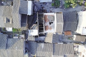

摘要: 【摘要】2013年8月8日凌晨,瑞安市锦湖街道瓦窑一路的一栋老房子被大火笼罩,共7人在大火中丧生。房子里一共租住着3户人家,都来自外地,只有一户人家幸免于难。 周围房屋间距很小,建筑结构都类似 ...
周围房屋间距很小,建筑结构都类似

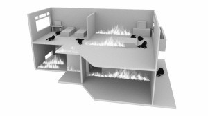

遇难者位置示意

锦湖街道位于瑞安老城区,这里错落分布着不少老房子。本地人比较富裕,早就搬到高楼里去了,老房子则出租给外来人员,等拆迁。在寸土寸金的温州,这样的“城中村”对于房主来说,是一笔潜藏的财富,但现状却是隐患严重。瓦窑一路就是这么一个地方。一条小胡同往里走,旁边两排残破的通天房,高两三层。通天房是温州典型的老式建筑,着火后容易产生“烟囱”效应,难以逃生。

家住隔壁的施先生加班回来,他看了下时间,凌晨1:13。“我看到1楼有黑烟冒出来,里面发出噼里啪啦的声音。”施先生说,他立即一边打电话报警,一边大喊,“楼上有没有人,下面火烧起来了。”2楼和3楼都亮着灯光,很快有人探出头来,焦急地说孩子下不来。这时,有个男的从旁边一间在建的房子里跑出来,只穿着短裤。他用钥匙打开1楼卷帘门。原本1楼是一个封闭的空间,大门打开后带来了充足的氧气。“突然爆燃了,大火瞬间烧着了2楼和3楼的窗户。”施先生说。

这次着火的出租房,是一幢三层砖混结构的民房,其每层有两间屋子,一个楼梯直接从底层通向楼顶。类似这样的房子,在温州和台州颇为常见,他们称之为落地房,有着寓意“落地生根”的风俗一说。温州市消防支队防火处有关负责人林秀岗介绍,这样的房子称之为“通天式”民房。在她看来,一旦这样的建筑里头发生火灾,便会变得很恐怖。原因在于,这种民房存有弊端,一旦楼内起火,整幢楼就会形成烟囱效应,惟一的逃生通道(即楼梯)便被切断。楼梯事实上在此时更成为了浓烟向上蔓延的通道——有说法是,浓烟会以每秒3到4米的速度向上抽拔,蔓延至楼上各层。该负责人说,此次着火建筑虽不能算是最典型的“通天房”,其楼梯在每层的位置,均有一小块平台,再通向房间。但该楼梯井毕竟还是敞开式的,一楼一旦起火,浓烟照样可以通过这里进入2楼和3楼的房间——只是浓烟蔓延速度,相对垂直楼梯井稍稍慢一点而已。就在瑞安当地,也曾发生过“通天房”的类似惨痛教训。
