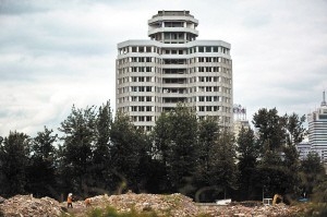

即将被爆破的工人文化宫

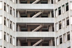

楼梯

目前,爆破工程的施工单位已经进入老文化宫,进行了窗户、楼梯间、电梯间等预拆除工作。楼梯间、电梯间的建筑结构十分牢固,如果不提前做预拆除的破坏,就很难按照爆破设计的方向倾倒。同时,也在陆续进行炮孔的打眼工作,预计将会布设8000多个炮眼。

爆破高层建筑并不是将整幢楼都炸掉。爆破最重要的任务是设计一个建筑的倾倒方向,让建筑按设计的方向倒塌,也就是爆破一部分,并将建筑的倒塌控制在一定范围内,保证倒塌的安全性。根据老文化宫的周边环境、建筑结构特点,共有三套爆破设计方案,分别是开一个缺口、两个缺口和三个缺口。综合论证下来,最后决定选择开两个缺口进行爆破。两个爆破的缺口将分别设置在1至5层、10至11层。如果只开一个缺口倒塌范围大,开三个缺口施工工程量太大。所以,开两个爆破缺口从倒塌需要来说可靠,成本适中,也能减小建筑物砸到地面时的冲击地压。4月份,政府组织专家来论证是进行机械拆除还是爆破拆除。考虑机械拆除工期长、会扰民,同时省外多数50米以上的建筑都倾向于爆破拆除,综合考虑使用爆破拆除。从技术层面来说,目前爆破技术也已比较成熟、可靠。
达到爆破拆除A级最难的建筑
建筑爆破中,根据施工难度、炸药量多少、爆破环境、楼层高度等因素来评定难易,此次老文化宫是爆破技术难度最高的建筑。按照建筑高度50米以上、楼层10层以上等A级最高标准,老文化宫高70米、共18层、炸药预计使用1.1至1.2吨的情况,都达到了A级最高标准。在正式爆破前,还要进行试爆破。对老文化宫大楼的立柱、墙壁、梁等选取一些地方进行爆破,看看梁、柱子等按现行的设计方案能否炸开、起爆器材合不合格,但这个试爆破对整个大楼的稳定性不会有影响。
