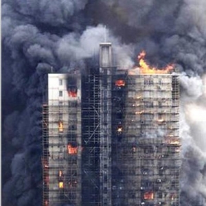

中国绝热节能材料协会顾问专家张德信也指出,我国从上世纪80年代中期开始搞建筑节能试点,采取的是外墙外保温的形式,这就带来了建筑外墙外保温的防火问题。2009年着火的央视新址大楼幕墙结构使用挤塑聚苯做保温材料;2010年上海11·15大火中,起火大楼用的是硬质聚氨酯泡沫保温材料,这些均属于有机类材料,有机类材料着火后,产生的烟雾,会给人员生命安全造成很大威胁。作为建筑防火,首先要考虑材料本身是否防火,“使用不燃材料、无机类材料就着不起火来,对人也构不成威胁。”现在一些地区已经禁止使用有机类材料做外墙保温。
