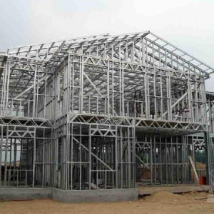

有时用户会发现一些钢结构建筑在使用了一段时间后屋顶会出现漏水的现象,如果这个是非施工中造成的问题它就是钢结构设计早期的问题,因为大多数钢结构建筑的屋面都是采用夹芯板做的,在设计中如果没有考虑到在太阳下面的热胀冷缩问题,跨度设计的就会有偏差,屋面板的外层板就会出现几道断痕,这个就是造成漏水的罪魁祸首;在钢结构设计中,如果有天沟,系杆是不能设计到紧贴着柱顶的部位的,否则将肯能导致无法安装落水管。另外天沟落水管和系杆以及柱间支撑的位置一定要考虑好,否则要么碰到系杆,要么碰到柱间支撑。在水平支撑上,花篮螺栓位置的布置不要过于的偏离主梁的位置,应该考虑怎样安装方面,怎样安全可靠,也不要把水平支撑和隅撑放在一起;在钢结构设计的过程中,还要考虑到一点点的小的细节,比如在做大型的工程的时候,一定要把图的编号给深化,要考虑到生产安装便捷的问题,在设计高强螺栓的位置的时候,要考虑扭断器及扭矩扳手的施工空间,不要在安装时,因为空间太小,扭断器及扭矩扳手无法就位等,导致高强螺栓梅花头无法拧断或高强螺栓无法拧紧等等。在钢结构设计中还有重要的一点是要考虑到外墙用的是什么样的建材,用不同的材料设计的位置也是不同的。
还有很多的问题上述没有全面的写出来,比如节点的板、窗户、梁柱等等一些的地方都要注意很多,钢结构工程虽是简单迅速的,但是钢结构设计却是很复杂的,它的影响力也是最大的。
