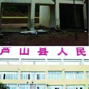

摘要: 提 要: 雅安震后这组对比照片在网上引发热议。很多媒体和网友以此为判断依据诟病体制。结构专家表示:“冤枉了”。上图的隆兴学校“是抗震结构,这样破坏,符合预期”,而下图的人民医院“是隔震结构”,因此才能 ...
提 要:雅安震后这组对比照片在网上引发热议。很多媒体和网友以此为判断依据诟病体制。结构专家表示:“冤枉了”。上图的隆兴学校“是抗震结构,这样破坏,符合预期”,而下图的人民医院“是隔震结构”,因此才能完好无损。
抗震是“打拳击”
隔震是“打太极”
“冤枉了。兴隆学校(注:应为隆兴学校)是抗震结构,这样破坏,符合预期。人民医院是隔震结构,不应该有毁坏。”
正在芦山的北京市建筑设计研究院副总工程师苗启松,在自己的微博上为隆兴中心校“喊冤”。
“从照片上看,(隆兴学校)主要是填充墙的破坏和结构分缝处碰撞破坏,结构主体没有发生重大破坏。”北京清华城市规划设计研究院的结构工程师徐珂给出了一个形象的比喻,“地震的时候,房屋和地震的关系就像两个拳击手在打比赛,结构安全的目标是让房屋最终取得胜利,而且我们也希望能赢得漂亮一点。实际上,一场拳击赛下来,不可能一点伤都没有,但有伤不妨碍最后胜利。”
那么,隔震设计和抗震设计有什么区别呢?
“我们国家的《建筑抗震设计规范》里对建筑的抗震设计有详细的规定,对建筑物都有抗震要求,像芦山的抗震设防是7度,北京是8度。这个度指的是地震设防烈度。”中国建筑科学研究院建筑结构工程师李志伟告诉记者,通常情况下,主要靠提高构件的承载能力来增加建筑物的抗震性,“比如钢筋的配置高一点,混凝土的强度高一点,截面大一点,从而达到提高构件承载能力的目的。”
而隔震技术的原理,就是在建筑物中加入隔震层,阻止地震作用向上传递,从而达到减弱结构地震反应的效果。
“举个简单的例子,我们骑自行车或者坐车的时候,如果没有减震器,人是坐不了的。隔震技术就相当于自行车座下面的弹簧,”徐珂说,“就是给建筑结构里加一个‘弹簧’,把地震的作用过滤掉一部分。你一碰弹簧,它就会颤动,就会吸收能量,这就是对地震作用的一个反应。”
徐珂认为,传统的抗震设计主要依靠建筑物本身的能力去抵抗地震,像打拳击一样,如果地震的作用超过了它的“抗打击能力”,楼就会倒下;而隔震设计则有点像打太极,通过建筑结构中的“弹簧”把地震的作用化解掉一部分,“这样建筑物本身承受的打击力量就小一些,安全储备就会多一些。”

能够直接影响震灾伤亡的建筑安全,是地震发生后公众最为关心的问题之一。
最近两天,两张对比鲜明的照片热传于网络,一张是外观完好的芦山县人民医院,另一张则是墙体坍塌严重的芦山县隆兴中心校。
在结构工程师们看来,两者区别并非源自建筑质量,而是因为采取了不同的结构设计。
