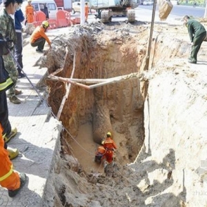

    上午10:53,厦门消防兴港中队赶到现场。这是一条正在开挖的污水管道,大坑长约6米,宽约3米,深约5米,坑底一处已经埋好的管道附近,可看到一名男子。他沾满泥浆的上半身露在外面,但下半身还陷在泥浆里。
    两名消防员在绳索的保护下,下到塌方后的坑底展开救援。由于塌方后堆积大量泥土,开挖后深处的积水使土坑底部形成了大片的泥浆。消防员尝试将被困男子拉出来,但硕大的污水管将他死死卡住,加上泥浆形成的吸力,根本无法将他拉出。
    根据现场情况,救援人员带来挖掘机,长长的挖斗伸进土坑内,将被困男子身边的泥浆挖出。上午11点半左右,被困男子身边的泥浆被部分清除,两名消防员再次进入土坑内,用铁锹对埋住男子的泥浆进行清理。
    上午11:45,消防员将该男子拉出,在其他救援人员的帮助下,将他运送到地面。到场的120急救人员检查后,遗憾称,该男子已经没有生命迹象。
    据现场工人介绍,死者姓苏,甘肃人,36岁,系现场施工人员。事发时,几名工人正在进行污水管道施工,开挖不久就发现坑壁四周土质比较疏松,容易产生塌方。所以,工人们又调来一些钢材,准备在两侧沿着坑壁打桩,防止塌方。“他(苏某)和另外两名工人正在坑底查看打桩的具体位置,没想到突然就发生了坍塌。他因为离塌方地点较近,当场被坍塌下来的泥土埋压,而另外两名工人因为距离较远,幸运躲过一劫。”工人回忆。
