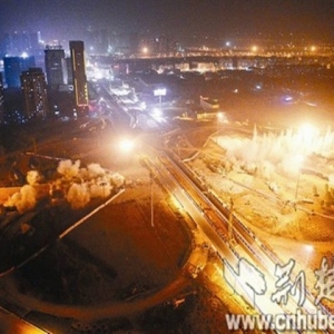

爆破瞬间
爆破瞬间
    “5、4、3、2、1,起爆!”随着指挥部一声令下,桥墩上绑满的炸药被引爆,爆破区域闪出一道电光,随即伴随一阵“噼里啪啦”的沉闷声响划破寂静的夜空,一座700多米长的立交桥在现场腾起的漫天烟尘中轰然倒地。爆破公司计算的时间为7秒。1分钟后,施工车辆进场检查有无哑炮,随后,渣土车开始进场清运垃圾,洒水车前来喷水降尘。电信、天然气等管线单位进场,检查各自管线有无受损。9时20分,管制取消,周边交通恢复正常。由于此次爆破交通管制时间不足一小时,对车辆出行影响不大。
