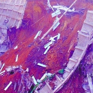

当代广场基坑坍塌现场
当代广场基坑坍塌现场
    2013年12月15日上午,市北区台东一路当代广场改造工程发生一起基坑坍塌事故,导致工地南侧路面塌陷,影响了该路段公交电车正常通行,所幸未造成人员伤亡。
    当代广场改造工程位于市北区台东一路,框剪结构,建筑面积7万平方米,总投资额约4.5亿元人民币。建设单位是青岛市北城市建设投资有限公司;土石方及基坑支护施工单位是青岛胶城建设集团有限公司;监理单位是青岛华鹏工程咨询集团有限公司;监测单位是青岛市勘察测绘研究院。事故发生时台东邮电局(当代广场)改造工程正在进行地下局部负三、四层施工。
    事故发生的直接原因有:
    1.土石方及基坑支护施工单位未严格按照基坑设计方案进行施工作业,施工工序颠倒,导致超挖现象;存在个别预应力锚杆的预应力未张拉到位问题;
    2.未及时发现处理边坡上部存在不明水管漏水现象。
