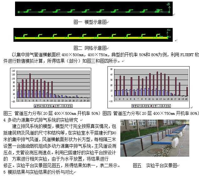

根据实际情况使用GAMBIT建立层高分别为20层的住宅厨房主支式集中排风系统的三维模型;采用实际尺寸,主排风管道截面积分别为400×500mm、400×750mm,排油烟机入口距离地面为1.6m,层高3m,支风管道直径150mm。分析模型示意见图一,网格示意见图二。

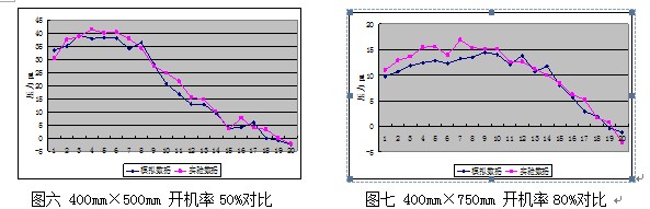

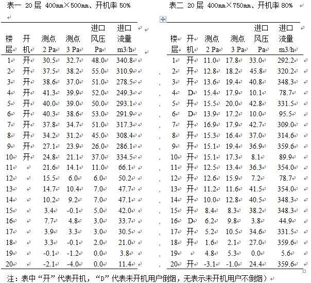

将数值模拟与实验得出的数据进行比较,可以看出模拟数据与实验数据基本上是吻合的,有个别楼层出现相差较大的现像,是在实验测试过程中的误差及当实验条件等因素造成,这些相差较大的楼层也在合理的误差范围之内。对比结果见图六,图七。

多动力源集中式排风系统管道中的压强分布从底层到顶层,呈现低-高-低的趋势。下层的用户由于上层排气气流的引射带动作用,不易出现窜气;上层的用户由于需要克服管道内的阻力较小,串气也不严重;而中间层未开机用户的窜气程度较上下层相对严重。400×500mm的主排风管道截面积基本无法满足20层建筑在通常情况下的排风要求,最好是采用更大截面的排风道;400×750mm的排风道可以满足20层建筑在高开机率时的排风要求,是较为理想的排风道截面尺寸。系统排气效果受管道截面尺寸,总楼层数,用户开机率,室外热压等因素影响。
