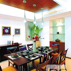

图二:餐厅可以根据用餐区域的大小来决定灯的数量。餐灯最理想的高度是灯罩底边与桌面之间的距离为55cm-60cm。

模板之餐厅/厨房 搭配柔和、悦目光线
模板
餐厅的设计首先要满足餐桌的主光源,应搭配柔和、悦目的照明,适宜整张餐桌亮度都达到,确保整张桌子被照亮,这样人在进餐时能达到舒适的心理状态。
案例中(见图二),因为桌子较长,所以选择了三盏吊灯。但在整个餐厅的吊顶上,也使用了灯池光源。同时在墙上的装饰画上,安装了射灯,对装饰画起到画龙点睛的作用,使餐厅的艺术色彩更加浓郁。而装饰柜上,也安装了柜顶灯,对装饰柜起到照亮和点缀作用。
方法总结
厨房里的灯光要有良好的照明以便利于做饭、烘烤及洗碗。厨房灯最主要的是避免厨房吊柜上的柜门造成的直接或间接眩光,所以最好利用陈列柜的灯光。用几盏射灯照亮吊柜柜门,可以便于在吊柜中寻找物品。如果厨房没有吊柜或操作台在厨房中间,可利用向下照射灯,在操作台上形成明亮不刺眼的灯光。一张长餐桌可安装两盏较小灯具,灯的悬挂高度也非常重要,最理想的高度是灯罩的底边与桌面之间的距离为55cm-60cm。
指导:百安居装潢设计中心

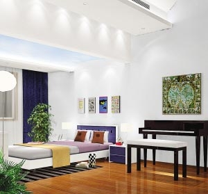

图三:儿童房要保持充足的照明,房间不能有黑暗死角。
模板
在这个卧室里(见图三),没有使用主光源,而是通过各种灯带、灯池、点光源的使用达到了儿童房里充足的光照。在床的上方,通过吊顶的手段做了一个天空的蓝色画面,在蓝天两旁用了灯带。床头上方用了两盏射灯,打到下面的四幅装饰画上,突出画的装饰效果。
床头两盏台灯便于阅读,床尾的落地灯加强了学习区域的照明。
方法总结
孩子玩耍的地方涉及整个房间,所以整个房间里必须保证有明亮的灯光,这要求普通照明要充足。吸顶灯的灯光明亮,适合儿童房做衬底照明;工作学习空间要有明亮工作灯或壁式床头灯做定向灯光;小夜灯可以避免孩子晚上对黑暗的恐惧,并在夜间活动方便。
指导:王伟,北京业之峰装饰(集团)有限公司设计师

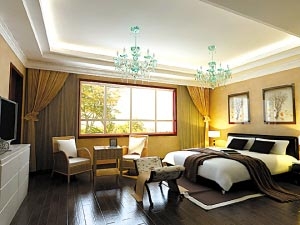

图四:主光源和床头光源的搭配是否合理,是布置卧室照明的关键。
模板
卧室的亮度取决于房间的大小与个人习惯。在做这个卧室的设计时(见图四),设计师在卧室上方做了两层吊顶,并做灯池,这是为了提高视觉的纵深感,让卧室显得更高更大。同时灯池的灯也是主光源之外的辅助照明。两盏水晶吊灯是为了给卧室的两个空间———休息空间与休闲空间不同的照明需求。为了满足床头照明需要,床头两边都设置了台灯,在即将入睡的时候,两边台灯可以达到阅读需求,且可满足营造气氛的需要。
方法总结
在卧室中,打扫和整理床铺时,需要普通照明;阅读时,需要光线明亮的灯;床头灯应当让在床上的人方便地打开和关闭;如果习惯于在床上阅读,应选择定向照射灯;与家人共用卧室时,应选择集中光束灯,以免影响他人。床头灯应装在从床垫边缘起至墙高50cm-60cm处。窗台或床边桌可以放台灯,也可以营造气氛。
指导:田雪,北京阔达建筑装饰工程(集团)有限责任公司巢艺设计工作室设计师
