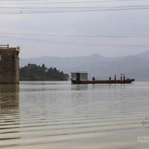

惠东大桥垮塌现场
10月7日傍晚,广东省道S356线94米长的三跨旱坑大桥坍塌,塌桥长度达60米,一辆面包车坠桥,车上两人从车窗爬出逃生。
桥塌了,连接广东惠东县城和山区高潭、宝口两镇的356省道旱坑桥段双向中断,通行需绕行汕尾海丰或安墩镇。
经过近10天努力,惠东垮塌的旱坑大桥昨日修通了一条2 .5公里长、6米宽的简易便道,路过的居民暂时不必兜大圈子。大桥坍塌的原因也有了初步的评估结果:3场超强台风带来的特大洪灾导致桥梁基础及桥墩失稳,超载车过多是主因。
市、县政府及交通公路部门启动预案,次日公路部门租用民船运送两岸来往居民,并组织设计单位等现场勘测,确定在旱坑桥左侧绕白盆珠水库库区山麓边缘修筑便道。
