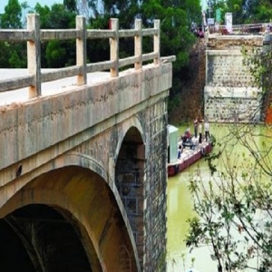

大桥垮塌救援现场

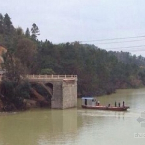

断桥远景现场
10月7日21时30分许,广东惠州市惠东县356省道白盆珠段,设计使用年限100年的旱坑桥塌了。现场一辆途经该桥的面包车坠入水库,两名男子爬窗逃生。
惠东白盆珠水库上面,356省道K43+377米处,94米长的旱坑桥3跨桥体塌了2跨,残留20来米断桥。碎了的桥墩、桥面沉在湖里,根本看不见。
