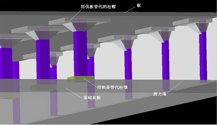

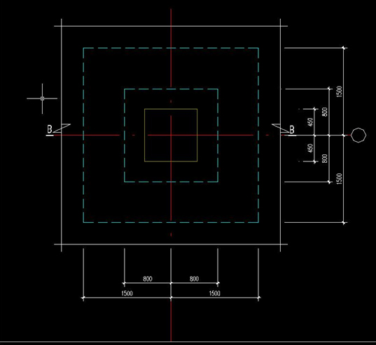

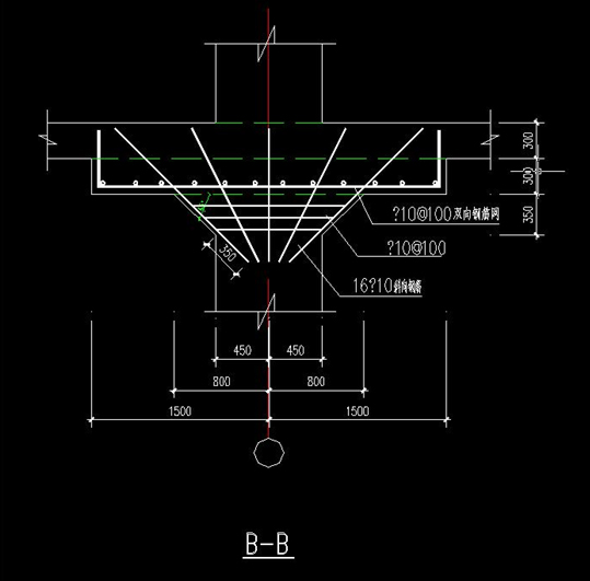

以这个柱帽形式为例,伐板基础分两层定义布置,一部分是图示意柱帽顶部的3000*3000*300部分,另一部分是柱帽下面1600/900*1600/900*350倒四棱锥部分。
我们在软件中需要定义俩部分,【柱帽**-上】与【柱帽**-下】只需要定义好伐板的厚度,调整好相应的标高即可。伐板构件默认识别的是构件的底标高,上面的部分我们要输入“层底标高+层高—顶板厚—上部柱帽厚度”下面部分我们要输入“层底标高+层高—顶板厚—整个柱帽厚度”。绘制的时候我们要先绘制标高在下面的部分,然后根据设计的形式通过设置伐板边坡实现倒四棱锥形式的。下部绘制完毕,顶部直接绘制即可。其效果如下图示意

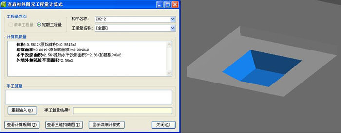

软件计算面积:
(1)底部倒四棱锥部分:
我们看到体积计算是正确的,底部面积比我们手工计算的要大,多了3.2849-2.4749=0.81m2,有人就会问了,这么做不是不正确吗?为什么会比手工计算要多呢?前面我门们提到了伐板与柱子的优先级别,伐板优先于柱子,所以在计算伐板底部面积时候,没有扣减掉柱截面所占面积,下面的柱截面面积(柱截面0.9×0.9)正好是多计算这个差值。

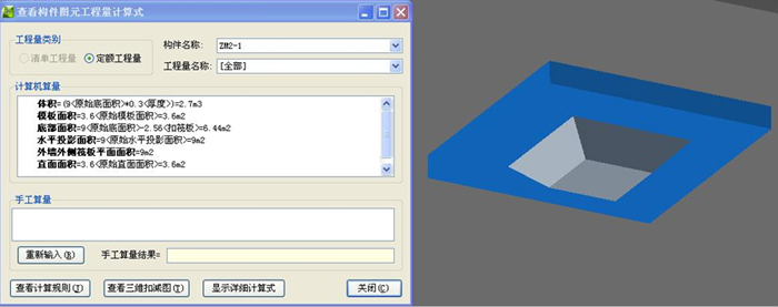

(2)上部平板柱帽部分:
