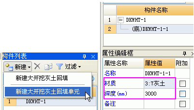

对于灰土回填,则需要定义“大开挖灰土回填”、“基槽灰土回填”、“基坑灰土回填”等构件,然后进行绘图处理。
软件中在定义“大开挖灰土回填”、“基槽灰土回填”、“基坑灰土回填”构件时需要定义回填单元,在回填单元中输入材质和回填的深度。

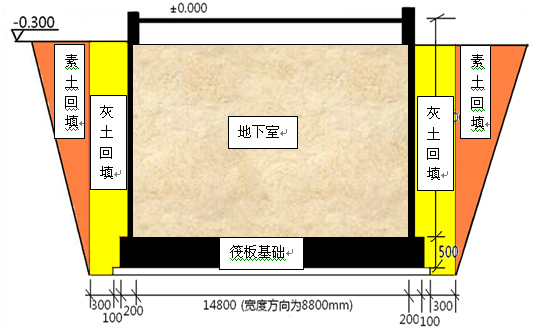

软件中灰土回填的分层(建立灰土回填单元即分层,考虑回填时遇到土质转换而置的灰土回填单元)是按水平方向分的,而实际工程中的灰土回填和素土回填大都为下图所示来回填的。这样,在软件中可以只建立一个灰土回填单元,修改好材质及回填厚度,然后手工绘制灰土回填构件即可。

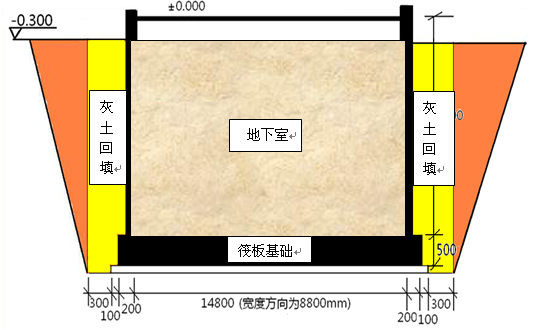

1、大开挖灰土回填体积【HTHTTJ】=计算大开挖灰土回填体积(为扣减掉基础构件及其它构件后的体积)
如图中所示,大开挖灰土回填体积为“大开挖底面积*回填厚度-地下室所占体积-筏板基础-垫层”。

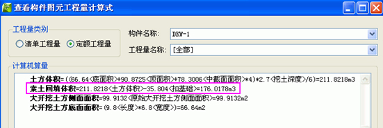

2、素土回填体积【HTTTJ】=土方体积(包括冻土和湿土体积)-扣大开挖-扣基础
其中“扣大开挖”的工程量包括大开挖灰土回填的工程量和基础构件的工程量,“扣基础”的工程是指地下室净空体积。
