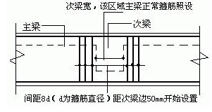

八、次梁加筋:
次梁两侧附加的箍筋数量应读取计算设置中第12项所设定的具体数值;

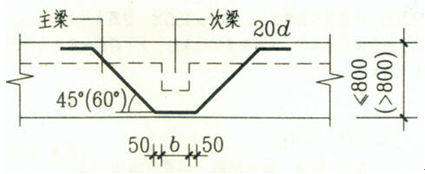

九、吊筋:
吊筋=次梁宽度+2*50+2*吊筋锚固+2*斜长

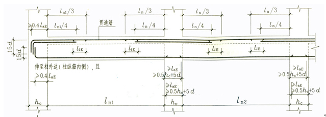

2.上部第一排非通长筋伸入跨内的长度:
来源:03G101-1第54页;
说明:支持输入函数为max、min及+、-、*、/运算符;支持代码:d:钢筋直径;la::锚固长度;ll:搭接长度;hc:支座宽;ha:梁高;Ln:梁经跨长;L:梁跨长;bhc:保护层;初始默认为Ln/3。
影响范围:上部钢筋的长度(支座筋、跨中钢筋);
3、上部第二排非通长筋伸入跨内的长度:
来源:03G101-1第54页;
4.上部第三排非通长筋伸入跨内的长度:
来源:常用算法;

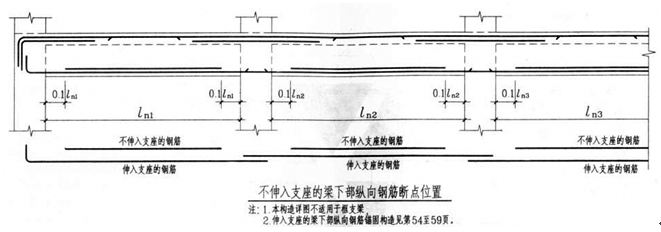

6.不伸入支座的下部钢筋距支座边的距离:
来源:03G101-1第60页;
说明:输入格式:数值或数值*L(L为梁跨净长);
影响范围:下部不伸入支座钢筋的长度;

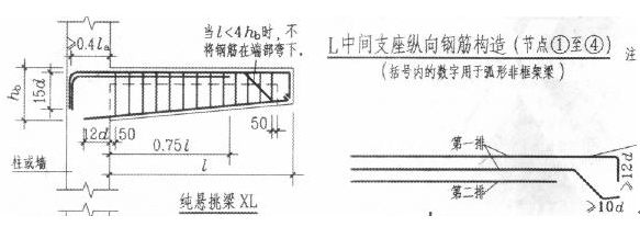

7.悬挑跨上部第一排纵筋伸至悬挑跨端部的弯折长度:
来源:03G101-1第66页;
说明:提供两种选择:
12*d(默认选项);
h-2*bhc;
影响范围:悬挑跨上部第一排纵筋的长度;
8.悬挑跨上部第二排纵筋伸入跨内的长度:
来源:03G101-1第66页;
说明:具体数值或数值*L(L为悬挑端净跨长);
影响范围:悬挑跨上部第二排纵筋的长度;
9.悬挑跨下部钢筋锚入支座的长度:
来源:03G101-1第66页;
说明:具体数值或数值*d(d为钢筋直径);
影响范围:悬挑跨下部钢筋的长度;
10.吊筋锚固长度:
来源:03G101-1第64页;
影响范围:吊筋长度;
