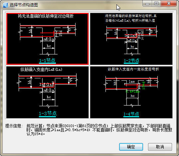

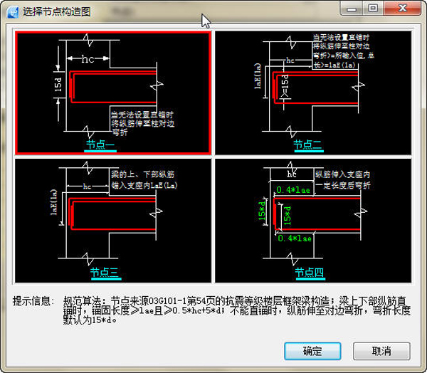

GGJ2009中,楼层框架梁的弯折长度取自【楼层框架梁端节点】,可根据实际情况调整。
屋面框架梁的弯折长度取自【屋面框架梁端节点】,也可根据实际情况调整弯折值。

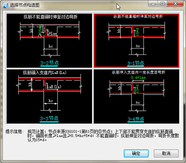

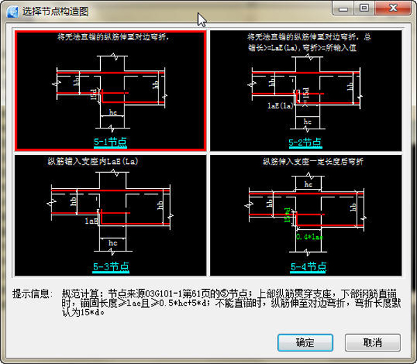

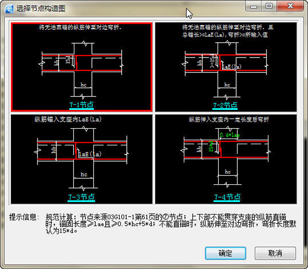

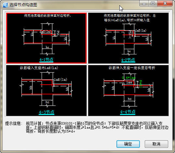

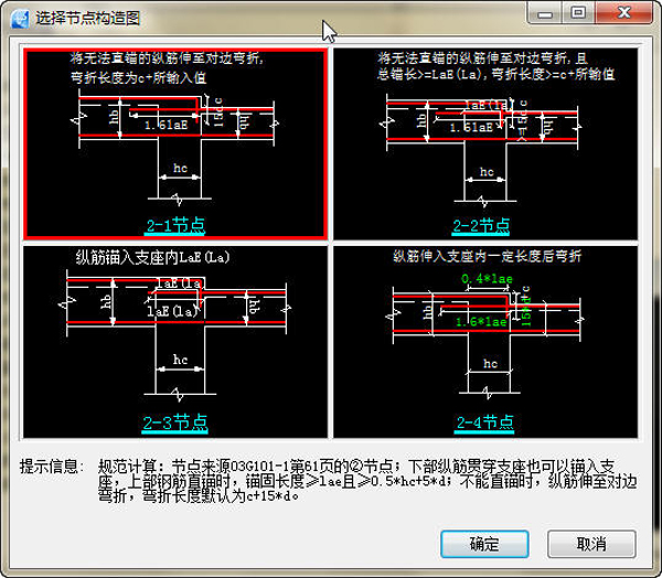

3、楼层框架梁的变截面计算:
GGJ2009中,楼层框架梁的变截面计算,软件内置了3个节点设置处理各种变截面情况(每个节点设置包含了平法图集的各种构造要求),根据标高关系可以自动匹配到相应的节点设置。

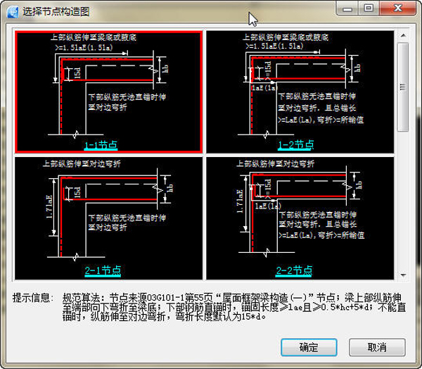

4、屋面框架梁的变截面计算:
GGJ2009中,屋面框架梁的变截面计算,软件内置了3个节点设置处理各种变截面情况(每个节点设置包含了平法图集的各种构造要求),根据标高关系可以自动匹配到相应的节点设置。
