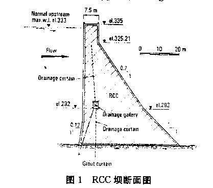

  主体结构的典型断面示于图1。
  上述的RCC坝,包括3个部分。右岸部分为75m长,溢洪道与发电厂之间的一段为15m,河流左岸为217m长。最后达到最大高度为71m。?
  典型横断面与垂直上游面重力型混凝土坝相符合,在较高的坝段或不利的坝基几何形态区域,是稍有倾斜的上游段。在较高部位,下游面坡度为1V∶0.67H到1v∶0.7H,在较低部位为1V∶0.89H到1V∶1.0H。RCC的建筑是分层铺设,最终压实厚度为30cm。混凝土压实强度技术要求在90天龄期为8Mpa。水泥含量约为100kg/m3。
  大坝上游面建筑物为振动压实混凝土层,宽度约为75cm,与下游RCC层同时辅设,用常规方法,如已知的“圣诞树”布局。混凝土不加钢筋。?
  每隔15m设垂直横向收缩缝。在收缩缝处,上游常规混凝层加厚至使其适应两层PVC止水层和中间的1个垂直排水孔。一个排水廊道纵穿坝体,包括入水口,溢洪道和冲沙结构。基岩灌浆和排水帷幕借助该廊道设置。?
  溢洪道为常规设计。反弧形溢流结构用常规混凝土建筑。消能在水跃消力池中完成。池长为65.5m;用水力模型试验并设计以符合水流高达1-100年洪水的水跃,或者说9430m3/s。
