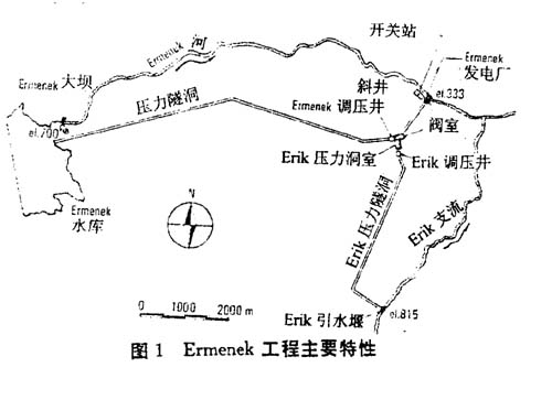

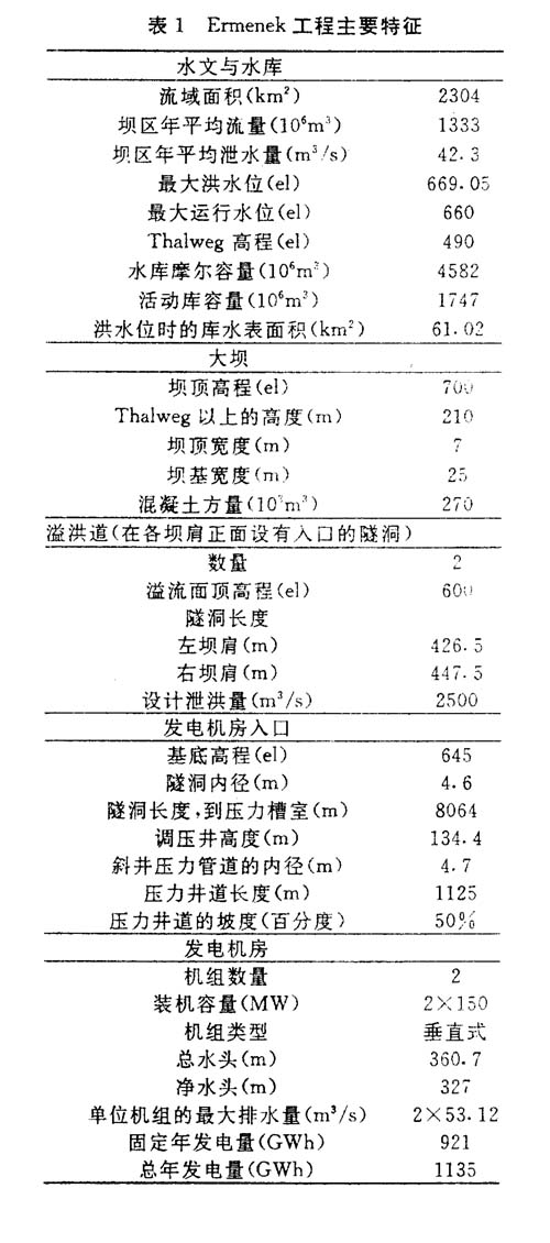

  修建在Gormel大峡谷的Ermenek混凝土拱坝产生的194m水头将会拥有9.3km长的压力隧洞和斜井提供的167m的补充水头。Erik方案只是主要方案的一个补充。因为它建在流量约2.5m?3/s的河源与Ermenek水库之间,可用水头只在121m的很小流域内。本文的重点放在Ermenek工程上。工程总体布局如图1所示,主要工程特征见表1。?

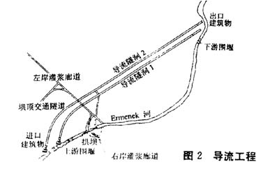

  根据研究结果,决定采用两条内径6.5m的隧洞。对于一条排水量达390m?3/s的河流,一条可以作为导水隧洞,另一条作为附加隧洞;达到10年一遇洪水流量(778m3/s)时两条洞同时导流。正如在最终设计方案中所预见的,这种方案的主要好处是坝址区的开挖工作可以更早展开。建议方案如图2所示:????????
