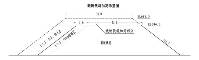

4 截流戗堤防洪预案
  模型试验中,河床水力学参数是按照设计提供的参数确定的,是河床没有束窄或抬高的天然河床。瀑布沟工程前期施工已经使河床水力学条件发生变化,因此,有必要编制防洪预案。预案采用百年一遇流量约Q=2000m3/s、导流洞进口水位685.97m、波浪爬高按照1.5m设计。
  主要措施:上游侧增加5m大石和特大石护坡、戗堤顶加高到高程687.5m,具体见下图。
  预案增加大石9200m3、石碴11420m3,合计20620m3。
